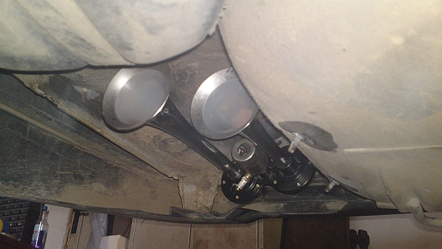

Mi-am pus si eu goarne de camion pe b5.5.
Rezultatul: :lol: :lol: :lol:
post-22869-0-52997600-1317301497_thumb.j
post-22869-0-42858500-1317301520_thumb.j
post-22869-0-98339700-1317301538_thumb.j
post-22869-0-13719200-1317301562_thumb.j
post-22869-0-64136500-1317301575_thumb.j

Am avut in cap doua variante pt. alimentarea goarnei, defapt goarnelor pt. ca sint doua bucati de pe un Scania.
a) Compresor aer + butelie totul comandat printr-un presostat. In cazul meu compresorul este un Continental luat din kitt-ul de pana de pe un A8. Acesta e capabil sa faca 17 bari. Butelia e defapt o fosta butelie de sifon custom din inox de 10l. Am incarcat-o cu compresorul de la atelier si am bagat in ea 15 bari. Incarcata la 15 bari pot claxona cam de 20-25 ori, bine, claxoane de max. 2sec. ca daca claxonezi ca la nunta se termina aerul rapid.
Insa la aceasta varianta am renuntat, am zis ca nu merita atata lucru, fire, presostat, releu. Plus ca iti mai si baraie compresorul in cap cand ramai fara presiune.
b) Varianta finala de pe masina.
Am montat goarnele in spatele carenajului rotii spate dreapta. Furtunul si
firele de la solenoidul de actionare le-am tras printr-un manson de cauciuc existent pe caroserie si le-am dus in portbagaj in locul destinat trusei medicale. Tot acolo deasupra am si 2 prize 12v de la care am luat un + pt. solenoidul goarnei. Minusul l-am dus in fata si pe consola am mai montat un buton de dezaburire (acesta modificat ca sa nu ramana pornit tot timpul cand apesi pe el) si l-am bagat acolo unde trebuia sa fie butonul pt. incalzire scaun.
Aerul. Am tras conducta pana in portbagaj si acolo am pus un T, o parte la un rezervor de aer de 10l din plastic si cealalta parte la busonul de motorina si in capatul furtunului o valva de roata. Asta in cazul ca raman fara aer pe drum sa pot alimenta de la orice peco care are compresor pt. roti.
Rezervorul il tin umflat la 15 bari, iar cand raman fara aer il pot umfla pe la busonul motorina sau cu ajutorul compresorului din kitt-ul de pana care il port intotdeauna in masina. Ca sa umflu butelia la 15 bari cu compresorul din kitt-ul de pana am nevoie cam de 8-9 minute. La compresorul mare de cateva secunde :lol:
Ca sa functioneze goarnele au nevoie de o presiune minima de 2 bari. Cu cat presiunea e mai mare suna mai tare insa dupa 4 bari in sus suna la fel. In interiorul electrovalvei e si un reductor de presiune care taie orice presiune mai mare.
Pt. o buna functionare este nevoie de volum de aer cat mai mare. Pe viitor vreau sa gasesc un rezervor toroidal (poate chiar unul de GPL) care va veni montat in interiorul rotii de rezerva.
Sau de ce nu, poate voi folosi presiunea din roata de rezerva. O umflu mai tare si asta e, rezolv si cu spatiul. Acel rezervor care e momentat in portbagaj nu pre imi place cum arata.
edit: filmulete nu fac, nu am montat de dragul de a speria lumea pe strada cum fac cei de pe Hornblaster.com. Am claxonat azi un biciclist, sa speriat rau omul, am vazut in oglinda ca sa si dat jos de pe bicicleta. Doamne feri, iti pica unu' din asta in fata rotilor si ai pus-o urat de tot.
edit2: bine, pt. verificare am dat niste claxoane prin fata teraselor din oras. M-am prapadit de ras.
Modificat de Calin78

Butelia e din ceva plastic foarte gros, o am de multi ani si tot am zis ca o arunc la gunoi. uite ca si-a gasit utilitate pana la urma. Habar n-am la ce a folosit acea butelie dar cred ca a fost pt. instalatie din aia de zugravit cu pompa, de mic copil tot acolo in pivnitza a fost.
e un pic ciudata senzatia sa le auzi din spate..... oricum, bravo. Ai muncit ceva, dar a iesit un montaj inedit.
goarna seamana cu cele din targ... vad ca e de 24v,ai pus ceva adaptor/transformator?
sa ai grija sa nu intre mizerie in trompete,vad ca sunt indreptate spre inainte.

Corect. Dar mie mi-a placut cel mai mult cum s-au potrivit acolo.
Cit ai dat pe goarne??
Nimic.
eu as pune ceva care sa nu necesite multe componente in masina (rezervor,compresor)
Goarnele sint de calitate, probabil par in poze mai naspa dar nu sint deloc. Si timpul isi spune cuvantul, stau de ceva ani pe cabina tirului.
Am rebobinat solenoidul.
Nu are cum, sint acoperite de plasticul care vine in laterala locului unde e roata de rezerva. Cei ce au b5.5 variant stiu despre de e vorba.
Spor la treaba.
compresor + butelie gasiti la dezmembrai de la un Vario. Acela are compresor electric pentru frana de mana. Poate iesiti mai ieftin
Incerc sa fac maine un scurt filmuletz. Sper sa se auda cat de cat, nu posed scule profi de inregistrat. Dar probabil se va vedea reactia celorlalti.
