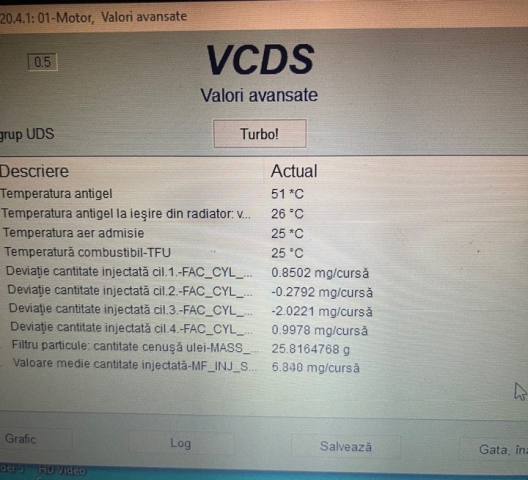

Salutare tuturor
Am o problema cu senzorul G83 (senzor temperatura antigel la iesirea din radiator)(masina vw Jetta 2010, motor 1.6 diesel CAYA
valoarea citita la rece cu VCDS este mai mica cu 25 grade decat cea de la senzorul G62(temperatura antigel)
Am schimbat senzorul cu unul aftermarket, eroarea persista , aceeasi diferenta inregistrata de 25 grade.
Precizez ca am schimbat senzorul situat pe blocul motor, lângă baterie, nu pe cel pozitionat deasupra fuliilor(spre axul cu came).
Dupa ce motorul este cald, senzorul G62 are valoarea 90, bordul indica 90, senzorul G83 urca si nu trece de 65 grade.
Am mai facut un test cu un senzor original luat din dezmembrari, aceleasi valori.
Ce gresesc?
Sa fie vorba de fir intrerupt? Dar daca e asa, de ce urca valoarea cand se incalzeste motorul?
Sau nu am schimbat senzorul care trebuia?
Atasez si o poza facuta in timpul incalzirii motorului, poate ajută.
Mulțumesc pentru ajutor
Eu zic ca nu ai nicio problema. daca ai sti functionarea instal;atiei de racire la masina ta ai gasi raspunsul.

O problema exista deoarece tot apare eroarea 10938 -senzor G83 P2185 00 semnal mare
MIL aprins
Valorile cu motorul rece sunt
Senzor G62 : 21 grade
Ssnzor G83. :  -4 grade
in conditiile in care afara sunt 21 grade
de aceea nelămurirea mea🤔
Pai asta nu ai postat pana acum. Verifica firele, contactele din mufa si pune senzor oem.
în urmă cu 3 ore, Al Bundy a scris:
Ok
senzorul G83 e cel de pe blocul motor, da? Lângă baterie
Doar ca sa fiu sigur😊
Nu. E cel de la baza radiatorului.

9 hours ago, Catalin0 said:
Salutare tuturor
Ghici unde se afla ? Mi se pare amuzant ca l-ai gasit pe ala din lateral-spatele motorului si nu ai avut curiozitatea sa te uiti pe radiator in conditile in care scrie negru pe alb.
Modificat de adrian001
în urmă cu 2 ore, adrian001 a scris:
Mie mi se pare ciudat sa nu il gasesc 😀
Pe furtunul care iese din radiator nu este
Oricum, prin partea de deasupra a motorului nu vad nimic. Si am si lanternă.
Maine o sa dau scutul jos.
Sa vad ce gasesc pe acolo
E pe radiator in partea de mijloc-jos stanga / dreapta cum te uiti la masina din fata.
G83 e cel de pe partea motorului unde sunt fuliile.
Daca dupa schimbare se mentine eroarea P2185, ai fir intrerupt pe senzor. Poate fi in zona mufelor sau in zona trecerii pe langa racitorul de ulei.

On 26.07.2023 at 7:38, florilar1 a scris:
Adevarat, senzorul buclucas este deasupra curelei de accesorii(am desfăcut scutul degeaba😬)
Am facut o proba cu un senzor (nemontat pe masina)si eroarea persistă. Mâine mă apuc sa verific firele (ținând cont ca eroarea a aparut dupa o vizită la service pentru schimbarea răcitorului de ulei, cred ca de acolo o să incep).
