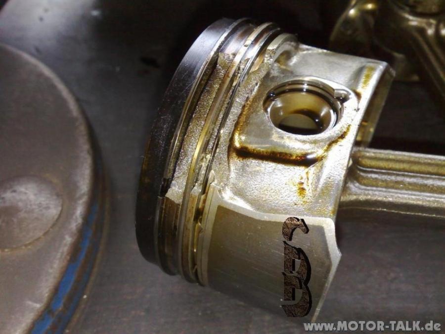

E chiar ciudata treaba asta. Din cate am reusit sa inteleg, dispare problema la cald. Din cate am invatat eu asa "din zbor" despre motoare si toate cele, stiu ca pe masura ce motorul se incalzeste, segmentii se dilata daca sunt uzati foarte mult...ma rog, stiti voi ce incerc sa zic!
Atunci cand ti s-a rupt distributia si ai dat chiulasa jos, nu ai pus mecanicul si sa-ti verifice uzura segmentilor? Era mai multa bataie de cap, insa cred ca daca faceai asa de la inceput nu mai scriai aici despre problema asta. Il puneai pe om sa dea blocul jos si stia el cum sa verifice uzura lor.

Din moment ce nu avea nici o problema inainte da incidentul cu distributia, nu mi-a trecut prin cap ca ar trebui verificati segmentii. Daca segmentii nu ar mai etansa bine ar fi trebuit sa gasesc ulei pe bujii atunci cand le-am demontat.

Nu au treaba segmentii in cazul de fata. Ar insemna sa scape compresia in baie si de aici ar rezulta muuulte alte probleme.
