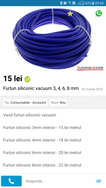

Pentru un golf 4 AHF ce diametru trebuie sa aibe acele furtunase?Sunt ok cu diametrul interior de 3 mm?Sau ce diametre trebuie sa aibe?
Modificat de Irinel9
Am schimbat si eu furtunasele si am folosit furtun siliconic cu diametrul interior de 3 mm.Este in regula faptul ca am folosit acest diametru?Am observat ca unele erau putin mai groase.Nu stiu daca au fost schimbate inainte, pana sa cumpar eu masina sau asa trebuia sa le pun si eu.

Multumesc pt pdf.O intrebare am doar,legata de dimesiuni: 3,5 x 2.Mai exact ce inseamna?Diametrul interior de 3.5 mm si grosimea de 2?Sau invers?

Nu sunt sigur, m-am uitat acum pe mai multe site-uri care vand furtunuri şi sunt date diametrele (exterior şi interior), nu ştiu dacă se aplică regula şi aici.

Daca e de 3.5 mm diametrul interior, am gasit, insa e din acela cu invelis din panza pentru combustibil.Si am citit ca nu ar fi bune.nu rezista.Aveam de ales intre 2, 3 si 4 mm diametru si am folosit de 3.

daca iti da doar un diametru si grosimea, se refera la diam. int. si grosime. Treaba e valabila si la o-ringuri
