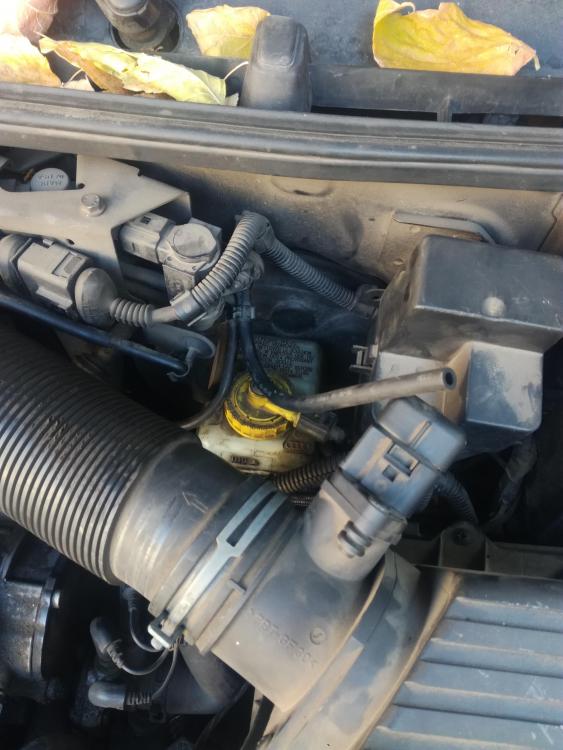

Noroc . Am si eu o nedumerire: Acest furtun de vacum este normal sa nu fie cuplat nicaieri? Eu l-am gasit stingher pe acolo,functioneaza(in sensul ca traga aer pe acolo),dar nu stiu unde este locul lui. Skoda Octavia motor AXR
Pai vezi unde duce capatul celalalt...ca sistemul este destul de complex....este greu sa iti spuna cineva
Verifica daca toate valvele sunt conectate...
In zona aia sunt 2 posibilitati...ori cel care duce la rezervorul de vacuum sau la filtrul de aer

Noroc. La filtrul de aer nu am nici un stut iar spre rezervorul de vacum este altul mai lung. Este posibil sa ramana asa in aer !!!!? Bine ,nu asa in sus caci asa l-am ridicat eu ca sa-l pozez

Salutare...ai incercat sa il urmaresti sa vezi de unde vine?
Nu stiu daca mai este de actualitate, dar poate mai ajuta si vreun alt coleg de forum, capatul acelui furtun se cupleaza la cutia filtrului de aer, undeva sub stecherul contorului de aer, din poza de mai sus. Ai sa gasesti un stut mic, pe care acel furtun pur si simplu se mufeaza. Furtunul, este pentru descarcarea vacuumului din instalatie, la atmosfera, atunci când este necesar acest lucru, in functie de comenzile primite de catre cele 3 vane. Faptul ca nu este mufat la locul lui, nu area o mare importanta din punct de vedere al functionarii instalatiei, dar nu este protejat impotriva patrunderii mizeriei/impuritatilor din spatiul motor in instalatie.
