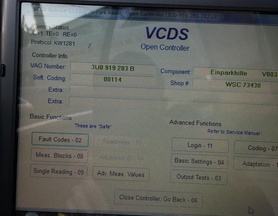

fa o scanare si posteaza codul modulului de parktronic - e posibil sa fie inlocuit cu unul care are numai senzori spate - daca acestia iti merg
Salut Florin! Multumesc pt raspuns, codul e 3U0 919 283B
PAre a fi o unitate care are senzori si fata si spate. vezi in blocurile de masura ce arata.

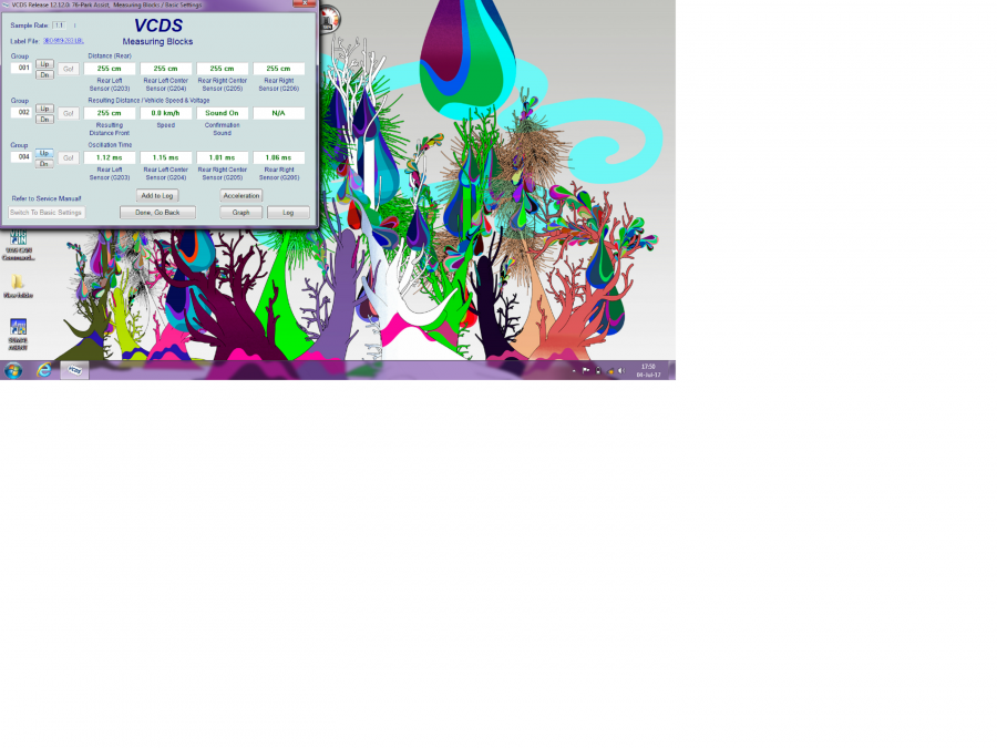

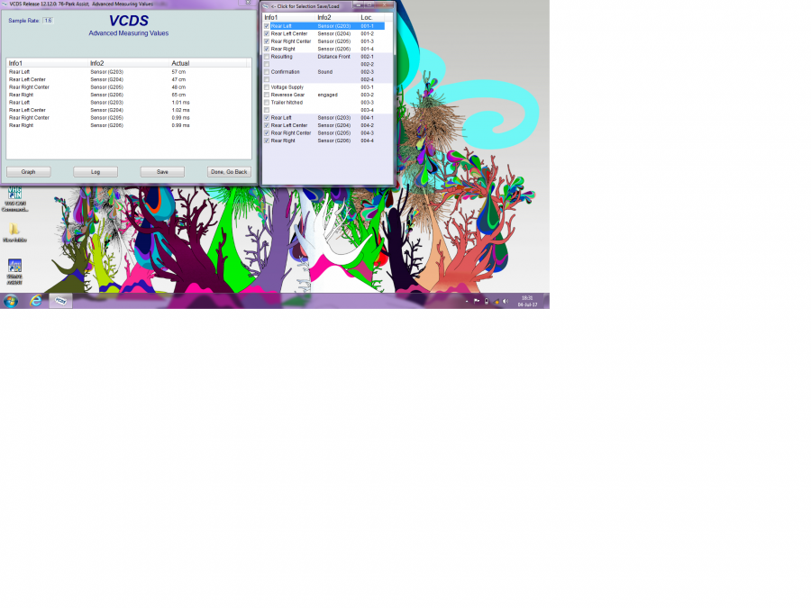

Vezi si ce distanta raporteaza senzorii si care este perioada lor de oscilatie.
Am facut si niste print screen-uri , le atasez aici, eu deja banuiesc cei 2 senzori de pe dreapta sau mai degraba cel de pe mijloc-dreapta , am si un log ,il atasez si pe el, poate ajuta si el la gasirea "bubei".595bfca6bdf1f_lkpjou7tfytfy.thumb.png.458a66054391eb9b3e73ed5ac872664d.pngUntitled.thumb.png.7fb01ef2b0d460b22dbe0ad20b5b32ce.png

mai repede cred ca ai o problema la modulul parktronic-ului - valorile par ok
M-am gandit si la el dar mai putin sa zic asa, ce s-ar putea defecta la el, s-ar putea repara sau din ce cauza se strica modulul? N-ar fi trebuit sa fie eroare pe el?
