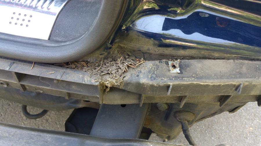

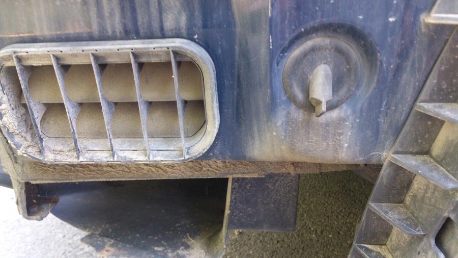

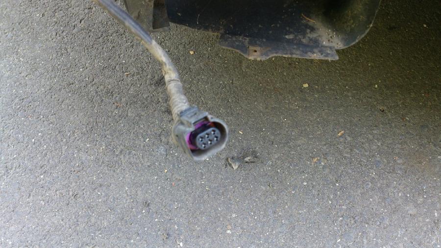

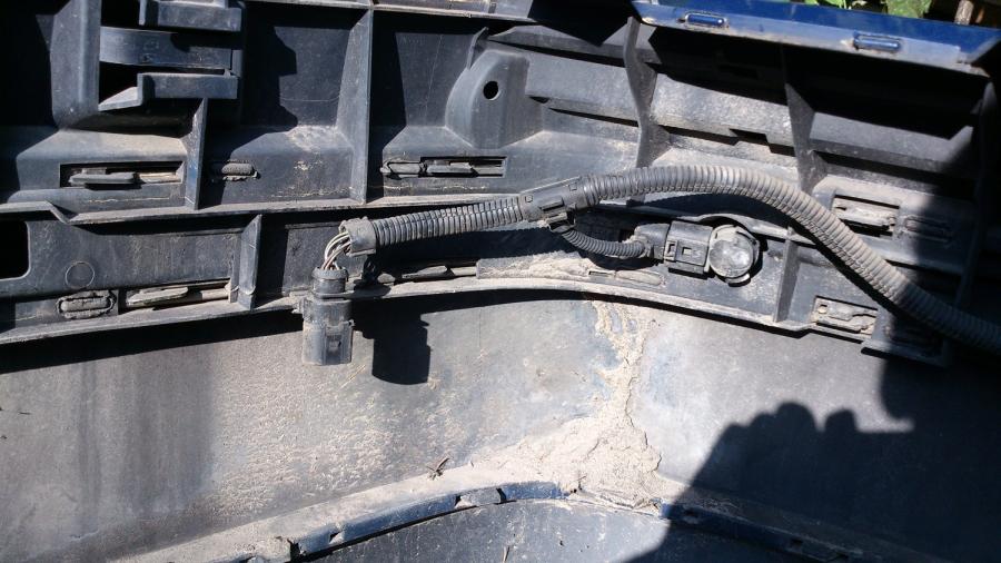

atasez cateva poze , poate mai sunt nelamuriri  ( sunt de la Passat 2003 sedan )
Bună ,
   Vreau sa va întreb dacă mufă din poza a doua este de la senzori , deoarece am Si eu o mufă în fata care "spânzură " în fata , numai pe ea am văzut-o . Am senzori de parcare în spate ( care nu funcționează) si cred ca erau Si în fata , cred ca bară a fost schimbă ca nu are nici spălător de faruri cu toate ca are xenon din fabrica .
 Cum pot afla ce nu funcționează Si dacă pot sa fac senzori din spate sa funcționeze ?
la modelul tau, nu exista senzori de parcare fata de fabrica
Bun, dacă nu există , de unde e mufă aceea ? Miercuri o duc la un test si vreau sa vad de ce nu funcționează senzori pe spate .
daca ne-ai spune macar - la pin-ul nr 1, este fir de culoarea x, pin 2... etc... atunci ma uit pe diagrame si iti pot spune pentru ce este.
Mâine o duc la servis si o sa o ridice pe elevator . Din ce am văzut eu data trecuta este doar o mufă lângă proiectul din partea soferului . Proiectul are mufă Si funcționează.
proiectorul, claxonul, etc - au mufa simpla, cate doi pini.
Acuma m-am uita prin bară Si am văzut că e o mufă cu doi pini , ceva plastic mov Si un fir negru Si unul galben . Sunt fire subțiri . Sper ca am văzut bine .
senzor temperatura exterioara ?
Temperatura o arata si pe clima Si pe bord
