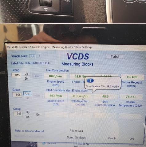

Salut. Cum se reglează start injection quantity la BLB? La mine este mult prea mare și masina porneste greu la rece, ma gândesc ca poate asta este cauza dar nu știu cum se scade. Atașez și o poza
blb are edc16, valoarea trebuie sa fie intre -1.5 si -2.5

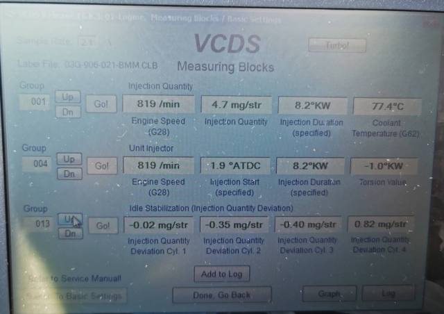

Pentru 2.0 BMM stiu ca trebuie sa fie intre - 2,5 su - 1,5 dar cat este ideal? Eu acum am la - 2,9 si motorul simt ca nu are putere cum trebuie
Am reglat la - 1.0 si motorul merge foarte bine trage foarte foarte bine, accelereaza usor, lag mult mai mic, porneste foarte repede si usor. Sunt multumit de reglaj, am si soft stage 1.

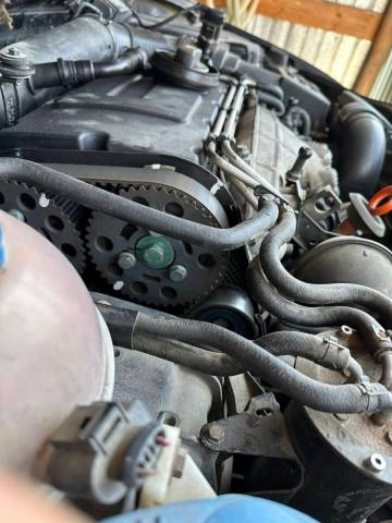

Salut.am montat distribuția cu cale (bmr.170cp).Intrebare:rola întinzătoare are un semn unde se strânge,ok,asa am strans.Dupa ce am invartit la mana acel semn s-a dus mai în fata.este normal asa?
Modificat de Mariob6

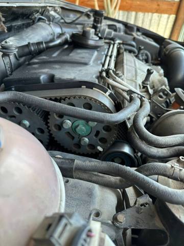

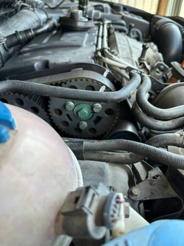

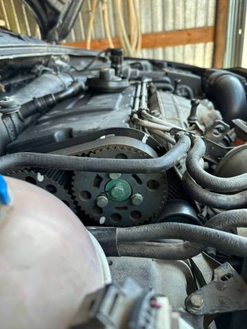

salutare,
azi am efectuat un mic reglaj al avansului,care spre surprinderea mea , se regleaza.
motor 2,0 tdi bkp 16v deci 2 axe cu came.
am umblat la axa dinspre botul masini, am marcat cu un marker surubul de 19' dupa care am rasucit in sensul acelor de ceasornic pana am nimerit -2,96, motor cald.
Nelamuriri  acum:
1. daca acelerez blana pe vag se duce avansul la -2,6 - este normal sa scada?
2. daca opresc motorul de 4 ori , aceste nu se opreste mereu in aceeasi pozitie mereu, atasez 4 poze in care motorul s-a oprit de 3 ori diferit(ma refer la semnele date pe axa cu came si carcasa de plastic a distributiei) - ESTE NORMAL?
pareri:
motorul se aude mai rotund, acceleratia raspunde mai bine dar mi se pare ca porneste putin mai greu fata de avans pe 0.
  On 07.05.2023 at 10:35, Sor1neL a scris:
Expand
E unghi de torsiune ,asa cum spune si vcds-ul.
Cel mai bine o sa mearga cand cele 3 axe sunt perfect sincronizate.
Expand
Imposibil sa se opreasca in aceeasi pozitie
