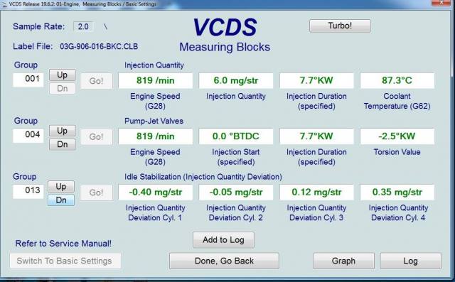

@Allexandre90 - bkp are injectie simenens/continental. Torsion value vine pe cam pe 0 daca se respecta procedura. Daca vrei consum mai mic scazi din axa fata pana ai injection quantity pe la 4.2-4.8 la cald, sub o sa tremure, dar si raspunsul va fi mai slab sub 2000rpm
Modificat de ili2k2
@ili2k2 salut, am mers zilele astea cu valoarea de 0.0 si sincer am vazut ca pierde din putere de la 3000ture recunosc ca cosumul era foarte bun, masina este DSG soft stage 1 cutie si motor, astazi am pus-o pe -2.35 si quality injection la 5.5 6 si masina raspunde bine si peste 3000 ture cosumul undeva la un 5.5 6 mica diferenta fata de 0.0, inca sunt in teste, am pus-o la 4.5 si se aude cam rau motorul. Am vazut ca la 0.0 am o problema cu pornirea dimineata porneste in 3 pentru 2 sec dar porneste repede, o sa vad acum la -2.35 daca porneste lafel...
Salut colegi, astazi am testat masina, cosumul nu sa ridicat cu mult din ce am observat la -2.32. Cand plecam dupa loc avea un mic soc de plecare si motorul se subtura putin fara sa o accelerez la 0.0, acum pleaca lin fara soc si raspunde mai repede la -1.85 rece si -2.32 cald, am citit pe un forum legat de BKP si a mai zis o persoana ca la 0.0 nu merge asa bn si la -2.5 merge perfect cu un cosum ok...
@ili2k2 Acum am vazut cand reglam la 4.5 injection quantity aveam cosumatori multi navi, incalzirea in scaune, clina, faruri..., daca opresc toti cosumatori de la 6.5 coboara aproape de 4.3 4.8
sunt bune valorile?
Modificat de Allexander90
eu am spus cum vine pe cale de fabrica.. Daca duci torsion value spre -2.5 (cam asa il aveam si eu) o sa ai o pierdere de performanta, dar motorul merge parca mai rotund si mai frumos.
Sincer la 0.0 am performante slabe fata de -2.2, recunosc ca la 0.0 plecarea la ture mici este foarte buna si rapida dar dupa 3000ture pierde din performanta in schimb la -2 masina are putere si peste 3000ture pana la 4500, masina este DSG si la o plecare sport sau o accelerare agresiva are nevoie de putere peste 3000ture

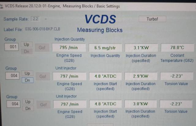

Fiind injectie Bosch ar trebui sa  torsion value negativ,undeva -1.5 -2.5, cantitatea 4.3-4.8.
Inainte de schimbarea distributiei ce valori aveai ?
Modificat de ili2k2

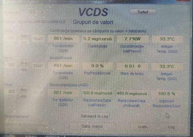

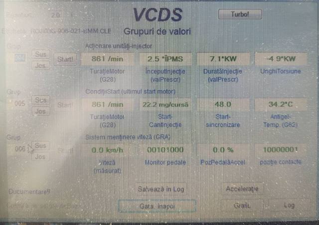

Se da un 2.0 TDI BMM (
Cand este rece motorul porneste perfect .. In general masina trage nu vibreaza , motorul merge rotund. De  1 an masina porneste mai greu la cald (invarte mai mult electromotorul cu 2-3 sec pana porneste) ... In martie a facut 2-3 faze in care masina nu a vrut sa porneasca la cald ( a trebuit lasata sa se raceasca 1-2 ore). ( baterie noua 75 AH)
Distributia este schimbata acum 2 ani ( 15000 km) si nu stiu cum  s-a facut ca nu am fost de fata.  Dar am  scanat masina si am gasit  erroarea :000833 - Camshaft Position Sensor (G40) P0341 - 000 - Implausible Signal - am zis sa incerc intai cu un senzor nou (am pus Valeo ... dar aceeasi problema .. ba chiar parca pornea putin mai greu si la rece).. am pus senzorul original la loc.
Citind mai mult am vazut ca sunt  reglaje de avans la axul cu came , acum la rece am gasit urmatoarele valori din foto
Ce ar trebui sa mai incerc inainte de a ma duce la un service ?
