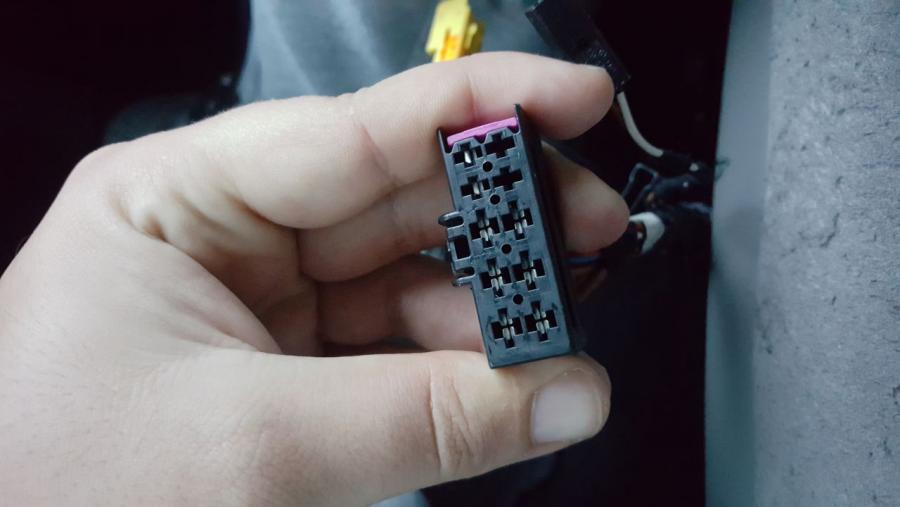

Salutare .. anul trecut am achizitionat un interior din piele semi electric (sofer) si cu incalzire in scaune pentru masina .. problema este ca vechiul interior nu avea decat airbag si senzorul de la centura .. ajutati-ma in privinta alimentarii .. spatarul este pozitionat putin cam incomod trebuie sa il alimentez neaparat ...
Al_bundy ma ajutat cu o schema dar imi cam prind urechile .. am nevoie batraneste in cazul meu semi electric alimentarea pe care pini se face eventual si incalzirea .. multumesc mult !
reglaj electric.pdf
Fara suparare dar schema este destul de intuitiva, daca totusi nu te pricepi de ce nu apelezi la cineva care stie ce sa faca, adica la un electrician?
Pe schema se poate vedea foarte usor ca in mufa pe care o arati (T10) alimentarea se face in pinii 8 si 9!
Nu ma pricep in citirea schemei respective .. sunt prea multe detalii :) .. practic e floare la ureche totul .. dar este necesara atentia ! Multumesc mult pentru raspuns !  O zi buna
Posibil ca nu ai vazut mesajul meu....ca a disparut. Ai firele.maro pt masa si rosu galben, pt plus - astea le alimentezi.
