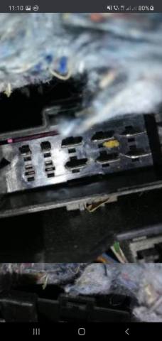

Aici pare ca ai ce trebuie. Fa si la mufa din podea de pe cealaltă parte, dar sa se înțeleagă ceva.

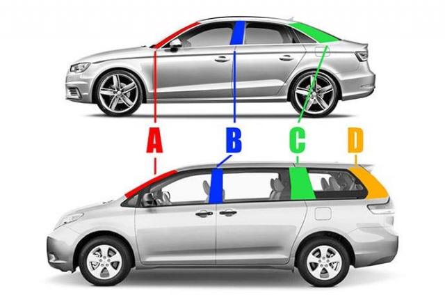

Salut!unde este poziționat realul de incalzire banchetă spate?Imi consuma bateria cu masina oprită ,peste noapte ajunge la 6V.Am scos siguranta,dar as dori sa înlocuiesc releul.
Pe la baza stalpului C.
Care este acest stalp"C"?
Modificat de Manuel N.
Atentie la quote! Se sanctioneaza - citeste regulamentul. First/last warning!
Stalpii se numara din fata. Stalp parbriz este A, B medin, C spate.....

Am si eu o nelamurire legata de scaunele cu încălzire, in special la mufa de la scaunul soferului. Am observat ca in mufa de la scaun exista un fir maro gros care nu are pin in mufa din podea, ideea e ca in mufa de scaun nu pot muta pinul maro gros deoarece mai am un pin maro dar mai subtire.(oare trebuie legate amandoua impreuna).
Chestia e ca nu imi merge incalzirea in scaunele de B6 montate acum pe masina.
La cele de B7 au functionat.
La scaun pasager am mutat pinul maro gros sa fie corespondent la pinul din mufa podea.
Oare nu am facut ceva anume?
E foarte ciudat deoarece scaunele de B7 s-au potrivit fara niciun fel de mutare de fire/pini pe cand astea de B6 sportline vad ca e necesar sa se intervina asupra mufelor.
Mulțumesc.
Depinde de an fabricatie B6, de aceea difera diagrama. Firul maro gros, este masa. Pune pin in mufa si leaga-l la masa
