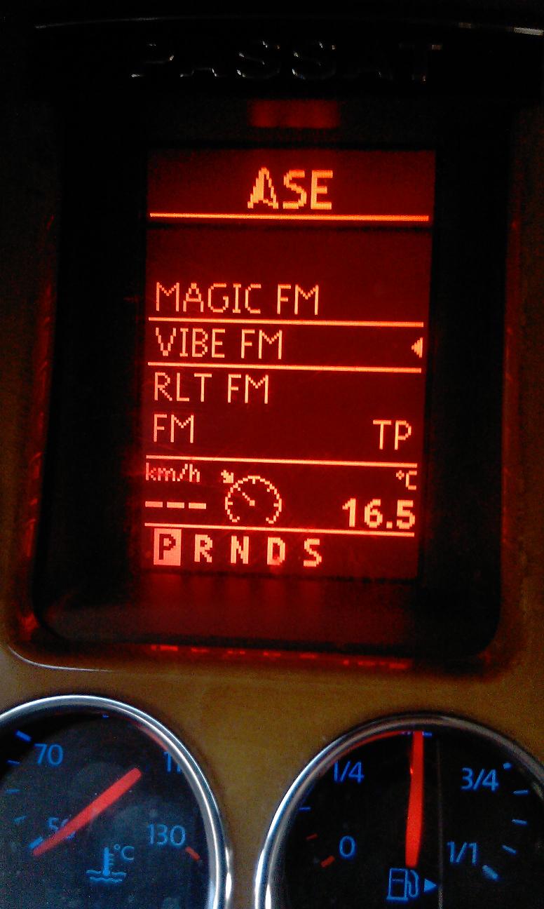

Sa va spun cum am rezolvat si problema cu informatiile pe MFA+:
- am debifat optiunea Byte 7, bit 7 ("Communication Instrument Cluster via Operation and Display Protocol BAP")
- am salvat noul Coding 02010400040000110000 (pe 10 bytes, avand un 00 adaugat la final)
- am restartat RNS-ul folosind combinatia de taste "< > i"
Dupa reboot, surpriza, au reaparut ecranele Audio si Navigation pe display-ul MFA+.
Maine pun si cateva poze.

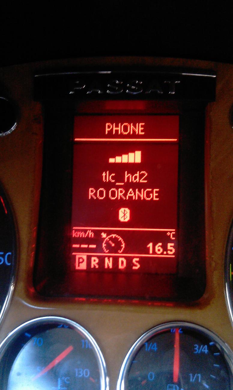

- MFA+ arata acum urmatoarele ecrane:
post-753-0-68436300-1301547568_thumb.jpg post-753-0-04278800-1301547573_thumb.jpg post-753-0-81397900-1301547576_thumb.jpg post-753-0-64479900-1301547590_thumb.jpg post-753-0-34519600-1301547609_thumb.jpg post-753-0-86349700-1301547598_thumb.jpg post-753-0-17889100-1301547603_thumb.jpg

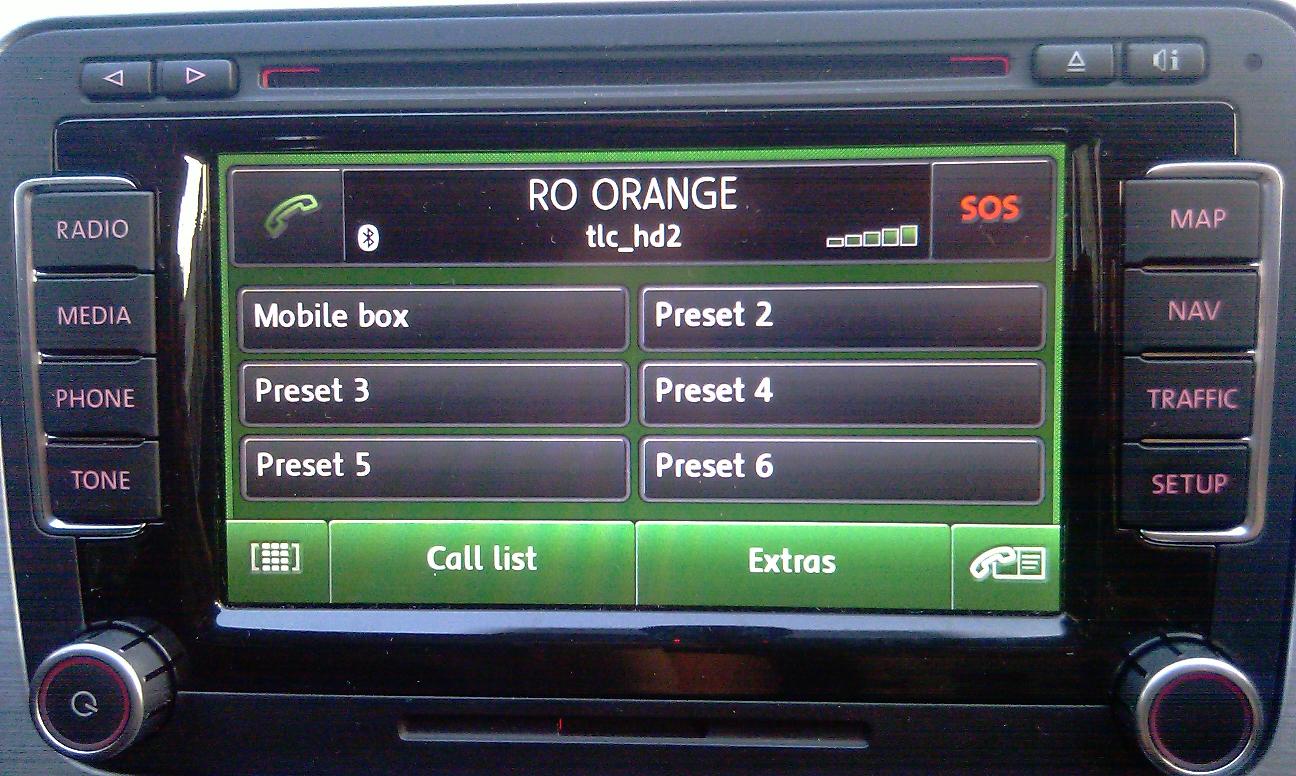

- meniul de Phone din RNS arata asa:
(se pare ca au rezolvat un bug fata de versiunea 2660 - unde cele 5 liniute de semnal erau goale iar in loc de retea era afisat "no network", asta in timp ce pe ecranul MFA+ aveam si semnal si retea).
