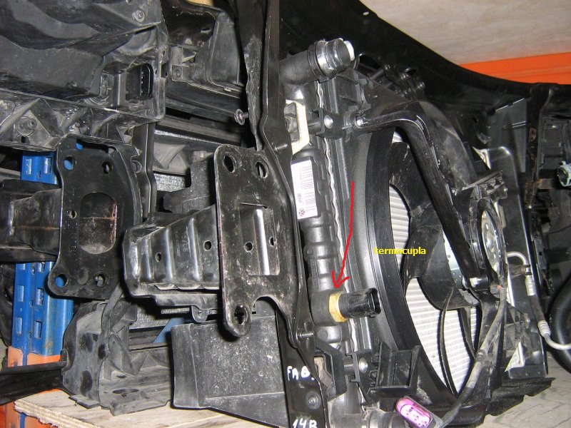

termocupla asta este o piesa ca un surub mai mare ,,, pozitionata undeva jos in dreapta radiatorului ?
pot sa verific eu sau trebuie sa ma duc la un mecanic sa ridice masina pe rampa ?
Modificat de stefanutz30
Da, exact aia e termocupla. Ceea ce ti-a zis Al Bundy sa faci este exact asa: scoti mufa din termocupla aia de pe teava din partea dreapta a radiatorului, cum te uiti la motor; mufa are 2 pini. Astfel, cu un cablu scurt faci scurt-circuit la contactele din mufa, adica legi un capat al firului la un contact si celalalt capat la alt contact si in felul asta e ca si cum termocupla a citit ca apa din radiator e la temperatura la care trebuie sa porneasca ventilatoarele.

Mufa are 3 pini.
Pentru testare:
Locatia termocontactului radiator (termocupla):
post-25544-0-14543400-1349638571_thumb.j
