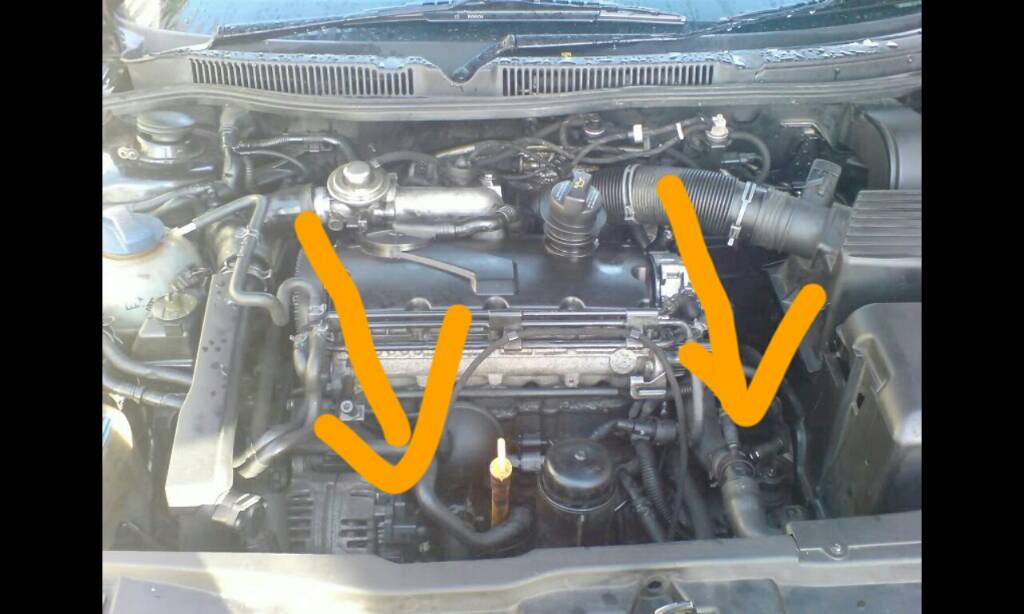

Furtunul din stanga e rece (cel care iese din motor) dar cel din dreapta e cald. E normal?
Daca inainte de 87 de grade pe VAG COM furtunul din dreapta (sus intrare in radiator) se incalzeste pana foarte aproape de radiator/inceput de radiator  atunci termostatul deschide inainte de 87 grade. Adica apa calda se misca spre radiator.
Alt test ar fi un log in mers , cam in 6-8 km de mers pe la 2000-2500 de ture trebuie sa fie la 90 de grade de pe la 6 grade afara cu o progresie uniforma.
Furtunul din stanga e rece ca e apa racita de radiator, ala se va incalzi greu ...

In poza nu e motorul meu, dar si al meu e destul de curat (are poze in topicul masinii).
Sa clarificam, dreapta in poza, nu dreapta masinii.
In stanga este furtunul ce duce apa la radiator, ce pleaca de la termostat?

Sa clarificam, dreapta in poza, nu dreapta masinii. - > Corect
In stanga este furtunul ce duce apa la radiator, ce pleaca de la termostat? -> Furtunul face conexiunea radiator jos cu termostatul dar aduce apa rece din radiator catre motor nu invers. Circuitul apei calde este de sus conducta care iti este calda in jos prin radiator catre conducta rece apa care intra in motor.
Stima
Modificat de joflo
Deci termostatul cand deschide lasa apa rece in motor, nu lasa apa calda in radiator.
Limpede. Multumesc.
Deci e normal ca furtunul 8 sa fie cald si 9 rece cand acul nu a ajuns la 90grade, apoi 9 sa se incalzeasca.

din schema de mai sus, termostatul deschide si permite apa din radiator in motor.
pana la urma cum e, el lasa apa IN motor sau DIN motor ? stiu ca tot aia e, indiferent de caz dar conteaza pe ce furtun punem mana pt a verifica
