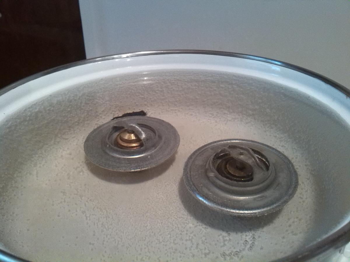

Salutare baieti, de ceva timp ma framanta si pe mine problema cu acul de temperatura, astfel ca voi incerca sa expun nitel problema.
  La mers in afara orasului (drum de ~3 ore) la sfarsitul lunii noiembrie 2013 acul temperaturii statea undeva intre 0 si 90 de grade Celsius, in oras (Timisoara), ajungea si la 90 de grade, dar mai greu, daca urcam un deal de 3-4 Km cu un regim decent de condus, acul ajungea la 90 de grade, dar la coborare cu frana de motor ajungea aproape la punctul mort inferior.
Am dat jos termostatul si nu era blocat pe deschis asa cum m-am asteptat, asa ca l-am "fiert" si am constatat ca functioneaza......dar i-am pandit momentul cand va incepe sa se deschida si asa am observat ca el a inceput sa se deschida undeva pe la 50 de grade(avand stantata temperatura de 87 de grade), e drept ca se deschidea foarte putin, dar suficient cat sa treaca apa lejer prin el si sa se "plimbe" nestingherita prin radiator si motor.
Am fost la un depozit de piese auto si am cerut un termostat mediu ca si cost( aveau de la 21 lei pana la >200 lei). Am cerut unul la 93 lei (era Wahler) si cand l-am scos din cutie am obseravt ca nici nou nu era inchis bine, am pus gura pe el si am suflat confirmandu-mi ca nu e ceea ce cautam.
I-am cerut altul mai scump dar nu avea pe stoc, asa ca mi-a adus ce avea (unul de 25 lei, Gates) , acesta era inchis perfect dar avea un orificiu micut in marginea tablitei care inchide circuitul, dar am observat ca a fost facut cu intentie acel orificiu, asa ca am luat acest termostat.
L-am montat astazi si va spun ca dupa 3 km de circulat in Timisoara cu trafic lejer(treci de fiecare semafor la primul ciclu) acul ajunge la 90 de grade (pornind cu motorul rece la 0 grade temperatura exterioara)
Costuri pentru aceasta problema:- 25 lei termostatul;
                                                     - 30 lei antigelul G12 (2 l)
                                                     - 3 lei apa distilata (1 l)
De retinut, cel vechi deschidea la 87 de grade C, cel nou fiind fabricatie USA, deschide la 192 grade F (88 de grade C)

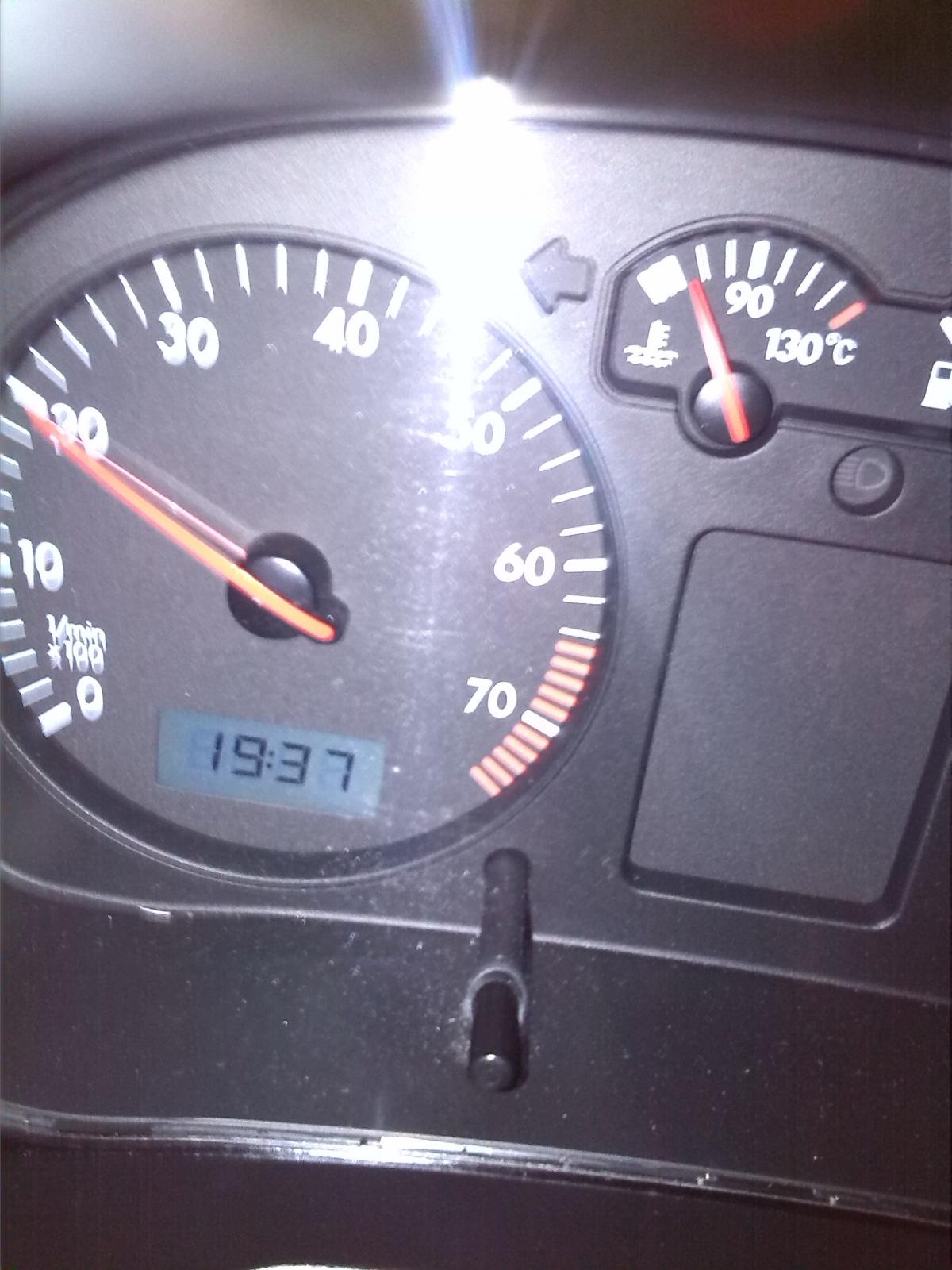

O problema asemanatoare am si eu in legatura cu indicatorul de temperatura. Acesta urca foarte greu aproape de 90 de grade (dupa un drum de 20 de km) si in special daca masina merge cu viteza mica si turatie redusa, dupa care temperatura scade spre 70 de grade in momentul in care merg cu viteza mai mare. Mentionez ca am schimbat atat termostatul cat si senzorul de temperatura si problema persista.
Astept ceva idei pentru ca pe mine sincer ma depaseste!
P.S. Asta este pozitia maxima a acului de la temperatura
Modificat de bigtroni
Verifica flansa, ca si eu am schimbat un termostat aiurea din cauza ca era sparta.
Eu am schimbat amandoua termostate, ca sa rezolv problema si flansele...dar nu stiu sa-ti spun care anume a fost problema exact (nu mi-au spus nimik cei de la reprezentanta QuarkMotors)
Eu nu stiu sa aiba 2 termostate (nu am cunostinte de specialitate). Am schimbat termostatul (din dreapta) si senzorul de temperatura. Ce ar mai fi de schimbat pe modelul asta de motor 1,4 16v, 75CP care sa rezolve problema? Eu nu cunosc sa existe alt termostat iar acele flanse nu stiu exact ce presupun.
Daca ma poate ajuta cineva cu un raspuns mi-ar fi de mare ajutor!
