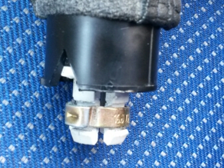

nu cred sa fie. La Passat, pana in 2000 - nuca se infileteaza, din 2001 e prinsa cu colier rapid.
Confirm si eu ca se poate largi foarte usor clema aia de siguranta care e dintr-un material slab gen zamac. Incercati sa invartiti clema spre locasul ala tringhiular lipsa de la maneta ca sa aveti acces din partea de sus cu surubelnita.
Atasez si niste poze.
