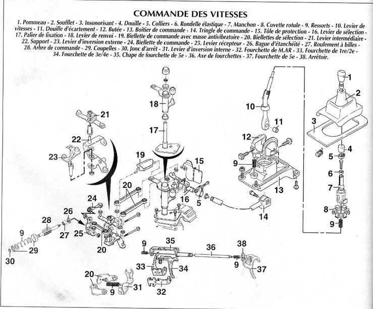

claudiuvisan90
ca sa vorbim toti aceiasi limba :
va rog care elemente trebuie desfacute exact....partea cu nuca din interioru masinii sau si elementele cu tija ce duc la cutia de viteze...atasat gasiti si o poza mai explicita, va rog sa imi ziceti nr elementelor :D
Multam!
post-117448-0-76839500-1363366634_thumb.
Desfaci tijele timoneriei - tijele care duc la cutia de viteze,  dupa care faci ce ti-a spus SSRAZVAN ;)
Poti gresa si nuca din interiorul masinii.
