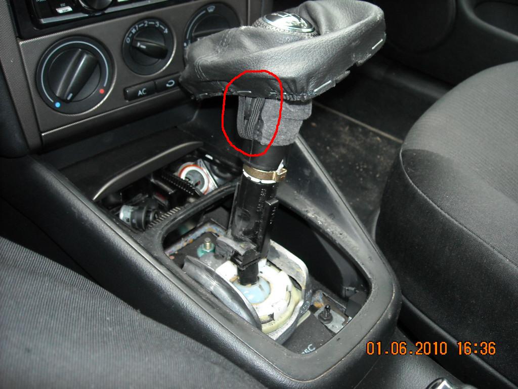

Aduc in prezent si eu topicul acesta cu o problema. Nu pot scoate mansonul vechi. :)) Am citit tot topicul, in special postul #94 al lui @aryes13 despre demontarea mansonului, insa la mine arata altfel. Tin sa precizez ca am schimbator cu rama cromata.
Am scos rama, am inteles ca ar trebui taiata sau largita acea clema de metal, insa la mine arata altfel decat in pozele prezentate de @aryes13. Atasez si niste poze sa vedeti exact cum arata la mine:
post-50992-1275402058_thumb.jpg post-50992-1275402069_thumb.jpg post-50992-1275402079_thumb.jpg
V-as ruga sa-mi spuneti si mie ce ar trebui sa fac mai departe. Orice sfat e binevenit. Multumesc. :P
  • Administrator
Taie/rupe/desfa clema aia ca sa poti scoate nuca/mansonul de pe levier. Dupa aia folosesti un colier normal pentru prindere.
Modificat de R_a_z_v_a_n
Cu o surubelnita departeaza inelul ala pana incepe sa joace. Apoi tragi de maciulie in sus si iese. Cand o pui inapoi apesi tare pana auzi un click, apoi cu un cleste de scos cuie strangi inelul ala tot din zona aia facuta cu rosu in poza.

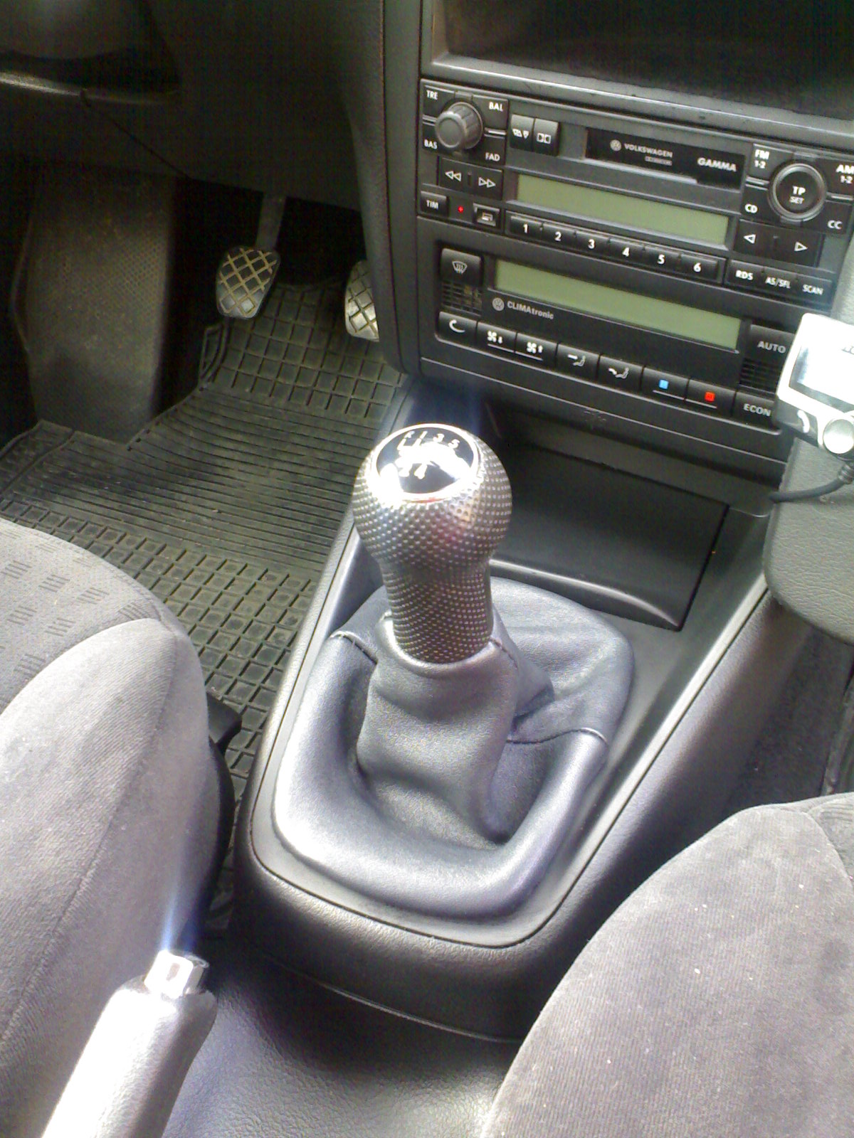

Multumesc mult domnilor, am reusit intr-un final. :beer: Iata si rezultatul:
Insa mai am o nedumerire. :huh: Mansonul nou nu are acel elastic pe care-l avea cel vechi. Ma refer la acel elastic din partea stanga a schimbatorului, care banuiesc ca avea rolul de a tine mansonul intins cand bag in marsarier si de a nu se freca de schimbator. Este vreo problema daca nu are acel elastic ? Atasez si o poza ca sa vedeti exact despre ce este vorba:
Multumesc. :)
Nu e nci o problema doar ca se poate sa-ti strici mansonul asta daca se prinde de tija aia cand bagi in marsarrier.
