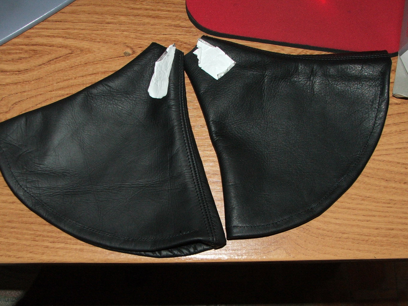

Am revenit cu poze. Se pot vedea in fotografii cele 2 bucati din care era facut mansonul original si alaturat 2 bucati taiate de mine dintr-o bucata mai mare de piele gata de a fi cusute si montat mansonul pe masina. Astea mi-am ramas in plus ca am taiat 4 bucati pentru ca ma gandisem ca poate nu iese bine din prima.
Scuze pentru ziar dar cam tot ce am prin casa e inchis la culoare asa ca n-am prea avut pe ce sa le asez pentru poze.
inca una.
Cam ce dimensiuni trrebuie sa fie pielea? ca sa stiu cat de are sa o iau :vaidecapulmeu:

Greu de spus exact. Iti trebuie doua bucati putin mai mari decat o coala de hartie A4. Daca vrei te pot ajuta, precum am scris mai sus. NU intentionez sa fac bisnita, insa am o sursa de unde achizitionez piele si un croitor priceput. Pretul de vanzare acopera cheltuielile si pretul unei beri pentru fiecare manson.
Calitatea se poate vedea in poze.

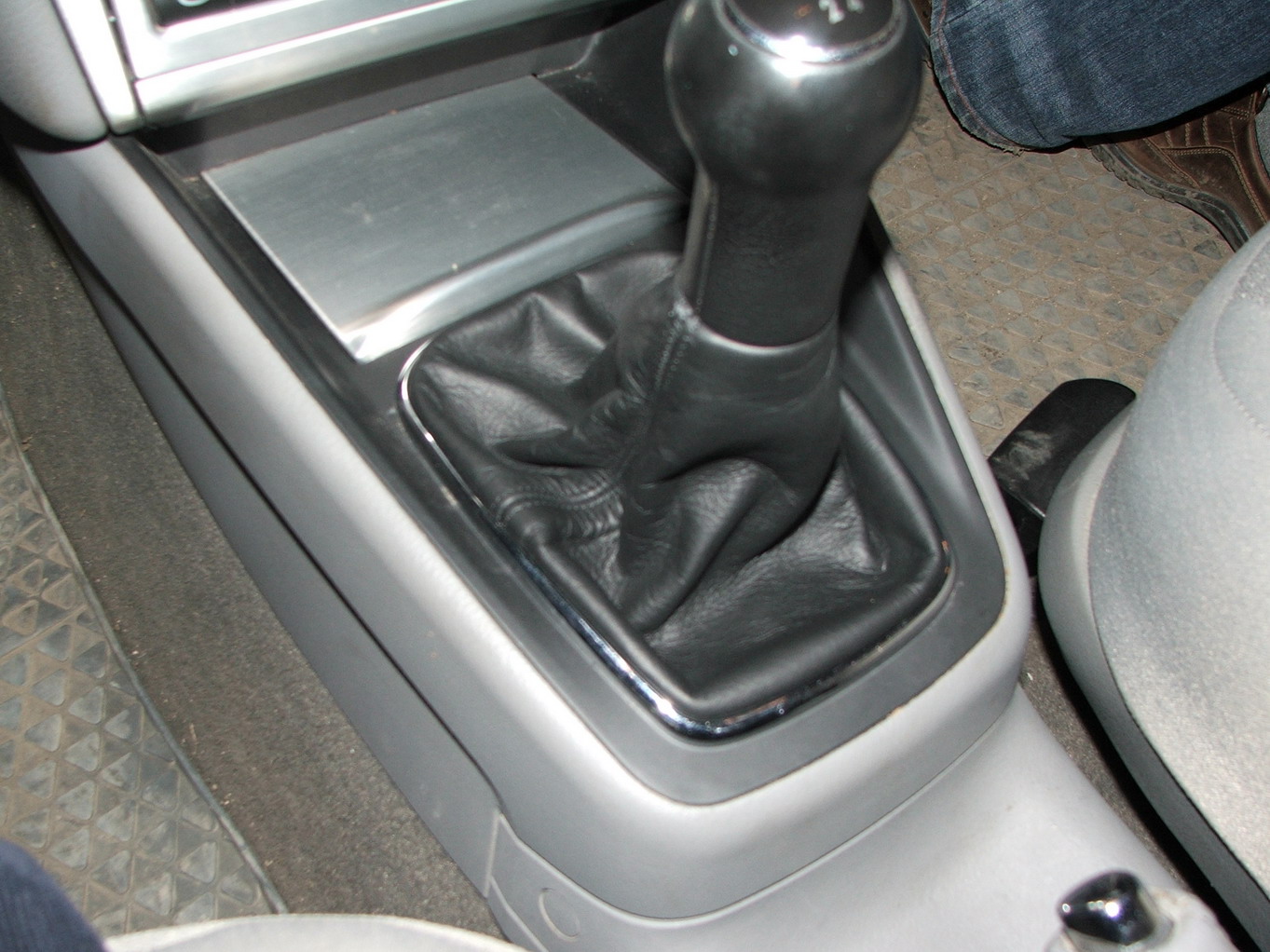

Et voila, gata am reusit.Zic eu ca a iesit destul de bine :beerchug:
Hai sa ma lad si eu un pic:
Manson - racing 160 ron manopera 20 ron; Calitatea mansonului - mult peste asteptari; Fata de fabrica mult mai buna.

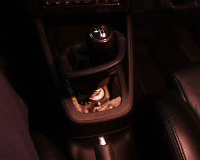

AM MUNCIT SI EU AZI LA MANSON!! CU TOATE CA AVEAM PIELE NORAMALA AM PUS PIELE INTOARSA NEAGRA!! IMI PLACE CUM A IEST:d E CEVA MAI DEOSEBIT! MAINE VA PUN POZE DACA MA AJUTATI, CA NU STIU CUM:(
poti sa renunti la majuscule ca nu suntem chiori... plus ca scrie in regulament...

Cam asa mi-a iesit mie. Impreuna cu inginerul am reusit sa facem o treaba excelenta. N-a fost lucru usor. Daca va place....va ajutam cu placere.
Nu e foarte bine focalizata poza.

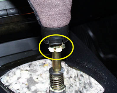

Demontare manson schimbator de viteze :
1. Se ridica usor de partea din spate a ramei .
2. Dupa ce se scoate partea din spate a ramei , se trage spre inapoi (ca sa iasa rama din partea din fata) apoi se ridica .
3. Sus la baza nucii schimbatorului este o clema metalica , care trebuie desfacuta .
4. Apoi se misca usor de maner si se trage in sus .
5. Pielea iese de pe nuca , tragand acel "colier" negru afara de pe nuca schimbatorului . NU ROTIND ci tragandu-l afara in pozitia in care se afla !
