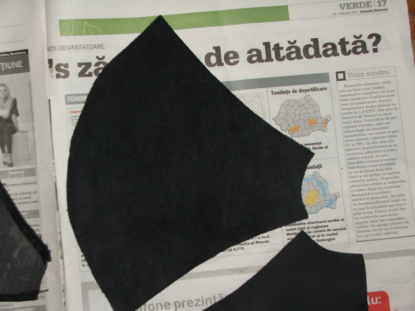

Am revenit cu poze. Se pot vedea in fotografii cele 2 bucati din care era facut mansonul original si alaturat 2 bucati taiate de mine dintr-o bucata mai mare de piele gata de a fi cusute si montat mansonul pe masina. Astea mi-am ramas in plus ca am taiat 4 bucati pentru ca ma gandisem ca poate nu iese bine din prima.
Scuze pentru ziar dar cam tot ce am prin casa e inchis la culoare asa ca n-am prea avut pe ce sa le asez pentru poze.
inca una.

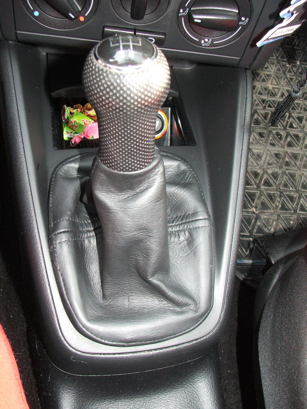

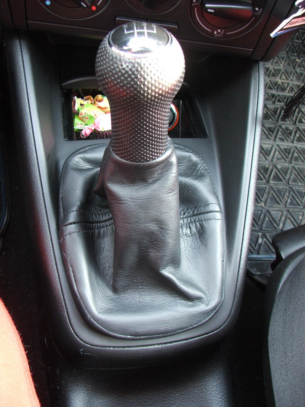

Iata pozele cu produsul finit montat pe masina.
Una e facuta cu blitz si cealalta fara.

uite cum mi-a facut si mie cineva... ramasesem dator cu o photo dp ce termin lucrarea
[e facuta cam vertical fotografia ... sorry ]
L-ai pus invers dupa cum se vede (cusaturile in lateral). Si nu te supara pe mine dar pielea e cam lucioasa. Iti trebuia ceva mat, elegant. Oricum ti-a iesit destul de bine si tie. Bravo !
Modificat de Mihai25
la tine in lateral erau de prima data? ca poate nu am retinut eu exact cand l-am dat jos ...btw- material pune fiecare de care are ,,, mie imi place [nu ma supar ca nu am de ce] :D
