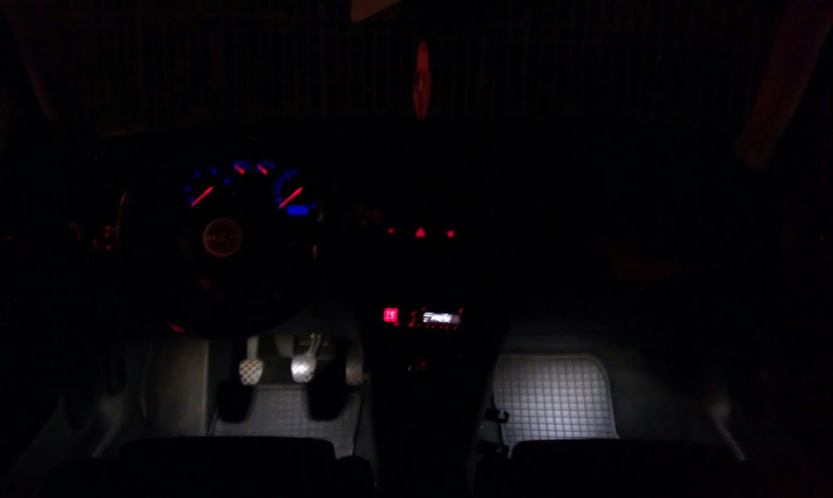

Cablul este tras din fiecare usa. Se aprind stanga/dreapta cand se deschide usa (legate la lampa)
In spate nu am facut nimic (inca) deoarece nu am lampa si trebuie sa le leg la switch...

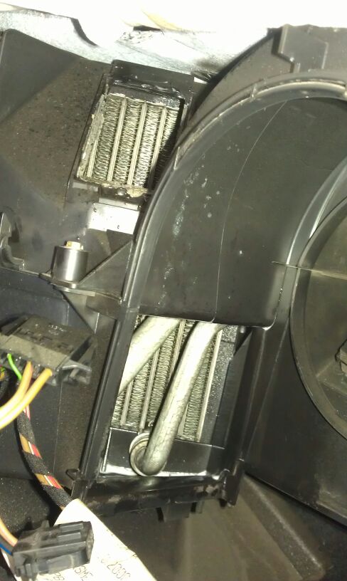

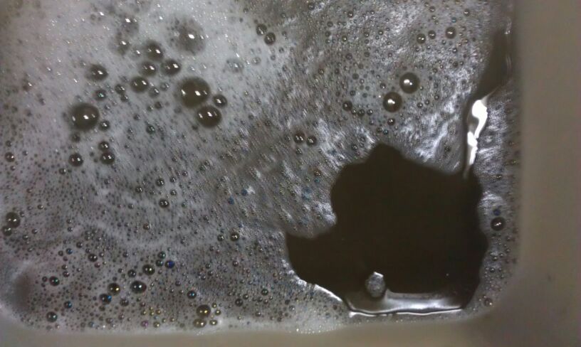

Am spalat ventilatorul. Am uns axul.
Ce se vede negru in apa este praf de carbune de pe palele rotorului.
Am uitat sa raspund: nu am probleme la climatronic in afara de un scartait de 5 secunde la pornire,iarna. S-a rezolvat acum ca am uns axul.

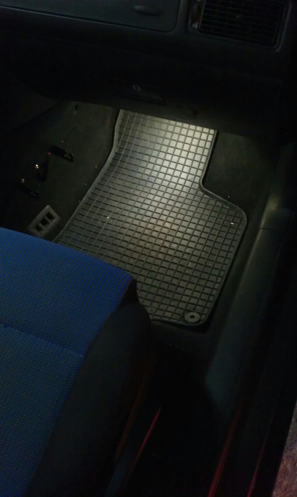

Am niste timp liber si de ce sa nu mesteresc la masina?
I-am curatat radiatorul climatronicului (cea mai comuna sursa de morosuri neplacute),am reglat putin "frana"torpedoului si am terminat cablajul pt luminile de la picioare.
Ramane sa ma decid la pozitia in care le montez;la sofer am vazut ca ar fi loc pt lampa oem...la pasager nu am vazut decat acel burete de sub torpedou.
Are cineva idee daca pe golf 4 au existat lampi jos ca dotare optionala si unde erau pozitionate?
Modificat de Muale

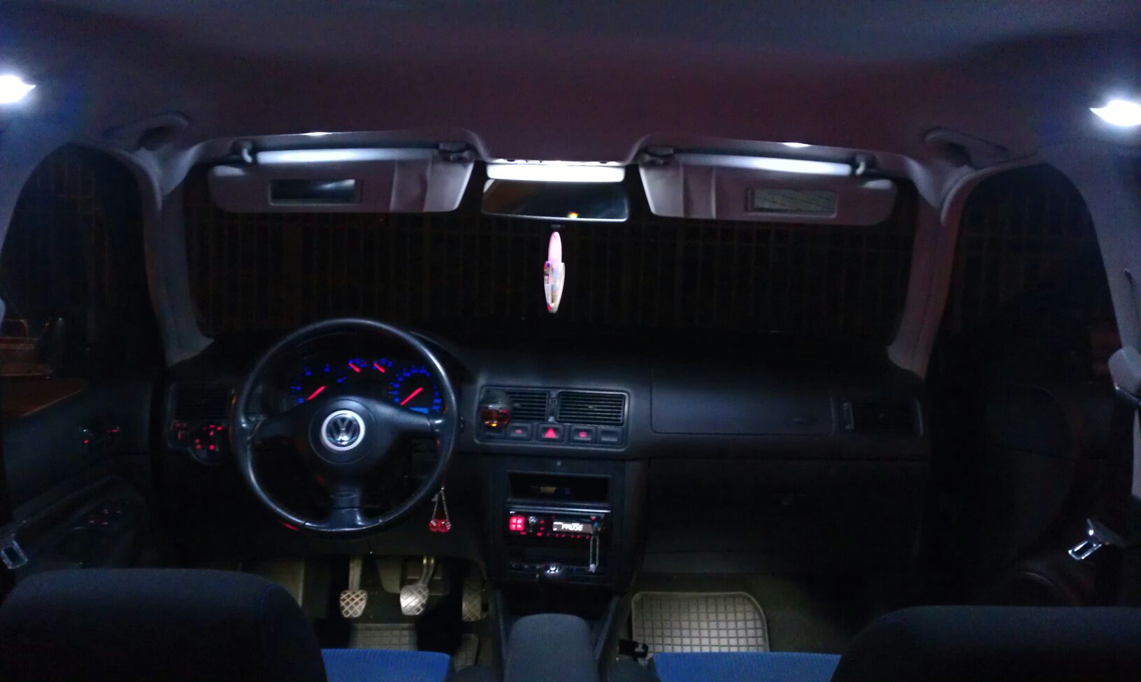

Treaba definitivata in proportie de 95% arata cam asa:

Frumoasa si masinuta ta spor la modificari bune, avem acelasi tip de scaune :D stima.
Multumesc de aprecieri,baieti!
@Razvan...imi lipsesc pedalele (si footrest) dar si banii pt ele :)

Ai facut ceva tutorial video pentru desfacut pe la clima pe acolo sau de unde te-ai inspirat?
Pana la urma cu ce ai curatat radiatorul de la clima? Ai folosit Domestos sau altceva?
Daca o sa inceapa sa miroasa o sa trebuiasca sa fac si eu operatiunea dar as vrea sa fiu bine documentat inainte de asta.
Arata foarte bine masina cu leduri peste tot ...
A iesit bine. Eu le-am legat la lampile de citit de la plafoniere si pot sa le aprind si din masina daca scapi eventual ceva pe jos. Tot acolo sunt legate si luminile de la picioare din spate. Pe spate iti recomand banda cu led care e si autoadeziva si se lipeste foarte bine pe parte metalica a scaunului.

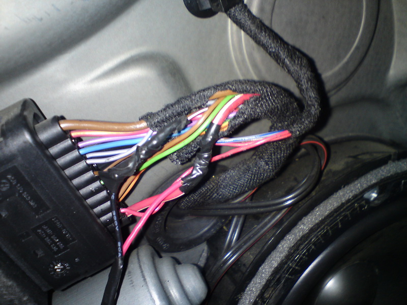

Eu am lumini si la usile din spate. Am masurat pe ce fire este curent cand deschid usa si le-am legat acolo. Arata foarte bine.

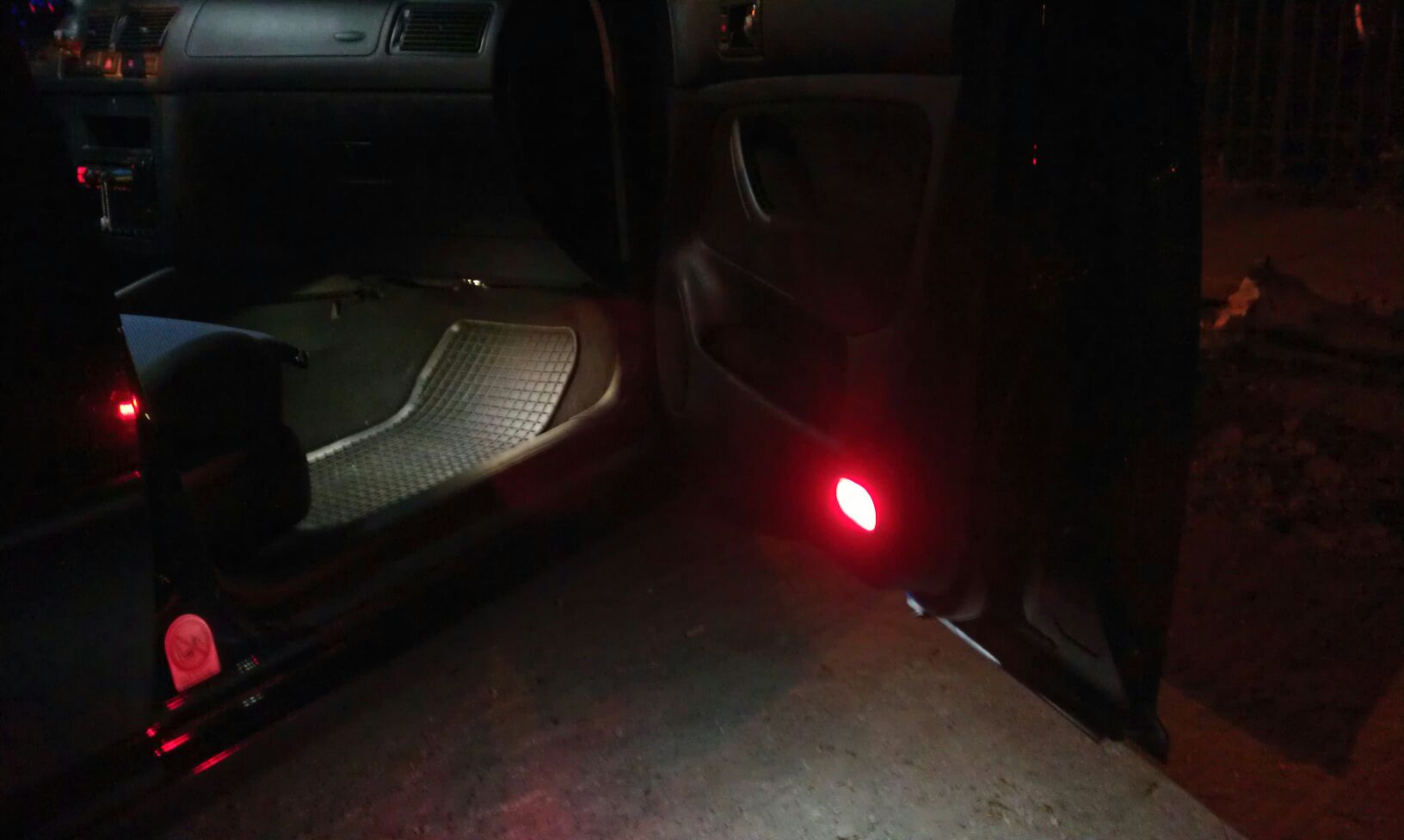

La usi iti pui lumini care sa lumineze sub usa? Ajuta mult.
(Ma bucur ca ai pus lumini albe. :) )
Bogdan, am curatat cu Domestos diluat in apa (concentratie mai mare decat pe ambalaj) apoi clatit cu apa. In total vreo 2,5l au curs sub masina. Nu am filmat nimic dar daca nu te descurci te indrum cand desfaci.
Led-uri nu sunt peste tot...mai am bricheta :)
Rudi,la usile fata am si lumina sub ele,se vede in ultima poza. Lampa originala lumineaza doar rosu acum.
La picioare am vrut sa se aprinda pe fiecare usa in parte. Ideal era sa se aprinda si de la buton,cu usa inchisa dar era prea mult de desfacut/tras fire si nu am considerat ca merita.
In spate ce lampi ai pus in usa,am vz ca nu prea e loc sa decupezi panoul ala.

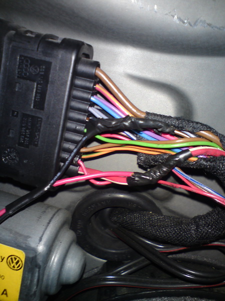

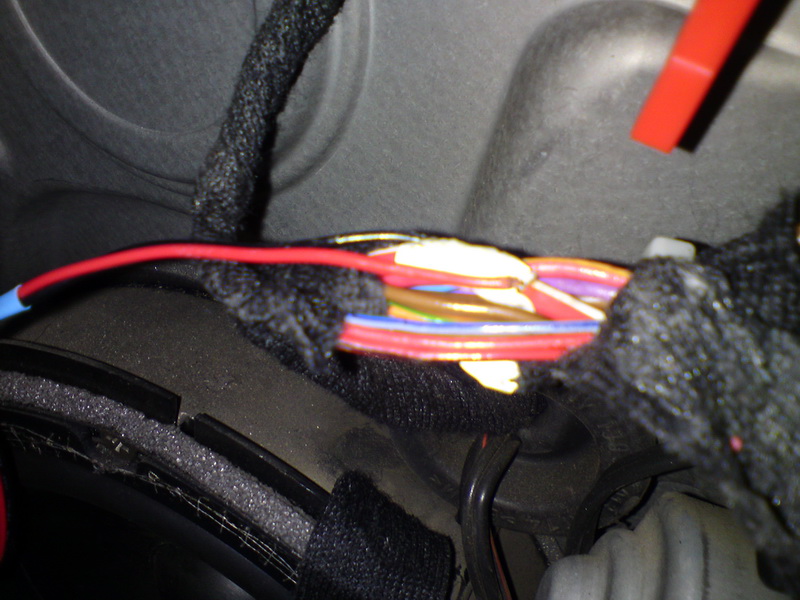

Eventual daca mai tii minte culorile firelor cu curent din usa...?

In spate am pus lampi exact ca pe fata dar fara mufa, a trebuit sa tai plasticul ala mare.
Ai poza cu firele:

Multumesc Rudi! :icon_thumleft: desi sunt putin ne-clare,sper ca odata usa desfacuta sa ma prind ce si cum...
In usile spate ai pus doar lentila sau si o parte din corp? in usile fata este o tesitura si lampa vine adancita putin. in spate o sa fie putin ridicata.

Stiu ca sunt putin cam neclare, de aceea le-am pus pe toate 3. Daca ai un multimetru poti masura inainte.
La lampile spate am taiat cilindrul care vine pe ovalul de plastic gri, de fapt unde vin becul. A ramas deci plasticul rosu alb si partea gri pe care vine, dar fara mufa si cilindrul becului. Nu stiu cum sa iti explic mai bine. :) Poate gasesc ceva poze...
