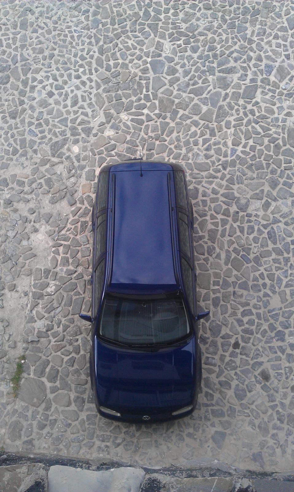

Intre timp,cu scrumiera desfacuta,firele trase....tot! am facut un drum la Moeciu.
Pe serpentine si pe traseu mi-am dat seama ca franele spate ma cam lasa,se cere un schimb de placute.
post-66542-0-15043800-1317669304_thumb.j
Consum mediu 5.7% (2 persoane,traseu montan,aglomeratie pe DN la venire,statie CB in functiune :P )

am reusit sa schimb anvelopele vara-iarna.
febra asta cu anvelopele,discutiile sociale, omorul facut de huidu....toate acestea NU m-au determinat sa schimb anvelopele.
le-am schimbat (si acum si in trecut) pt ca stiu importanta lor si vreau sa fiu in siguranta.
post-66542-0-09932000-1319560540_thumb.j
corect...si eu tin la siguranta mea si in fiecare an in sezonul rece masina este echipata cu cauciucuri de iarna....chestiide genul cu matritele M+S gasite la tarabe numa in Romania se pot face...
