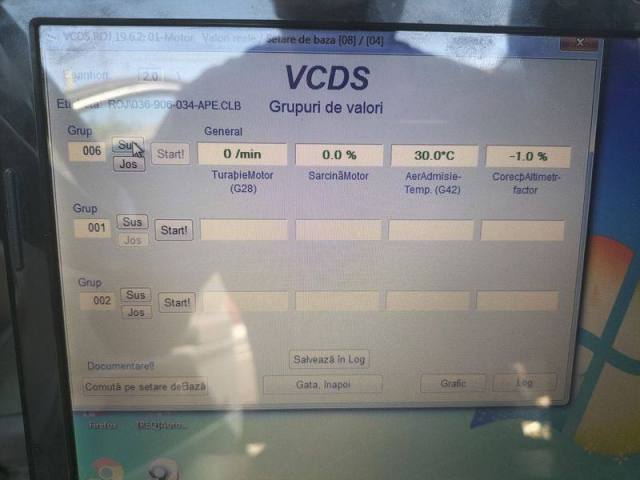

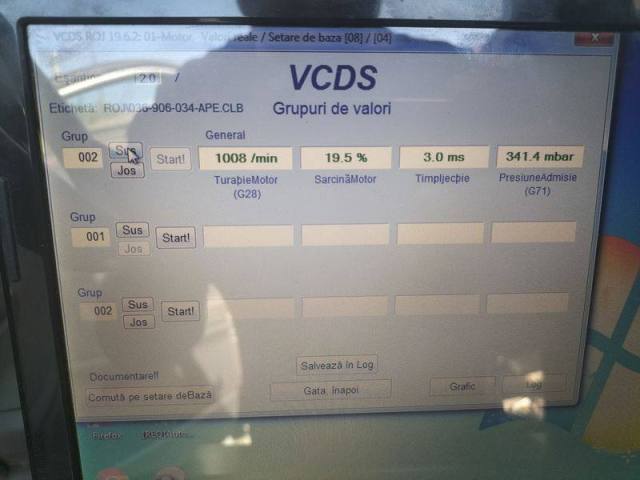

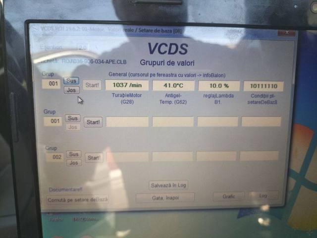

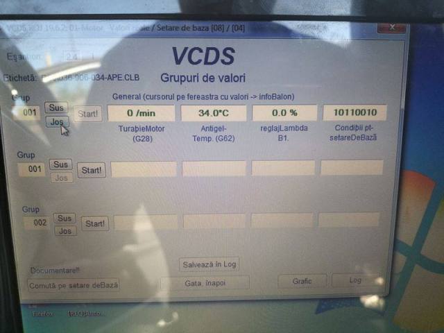

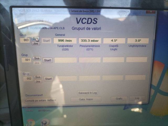

Atasez aici ceva valori cu motorul oprit si cu motorul functinand,poate cineva mai experimentat din voi observa ceva in neregula.
