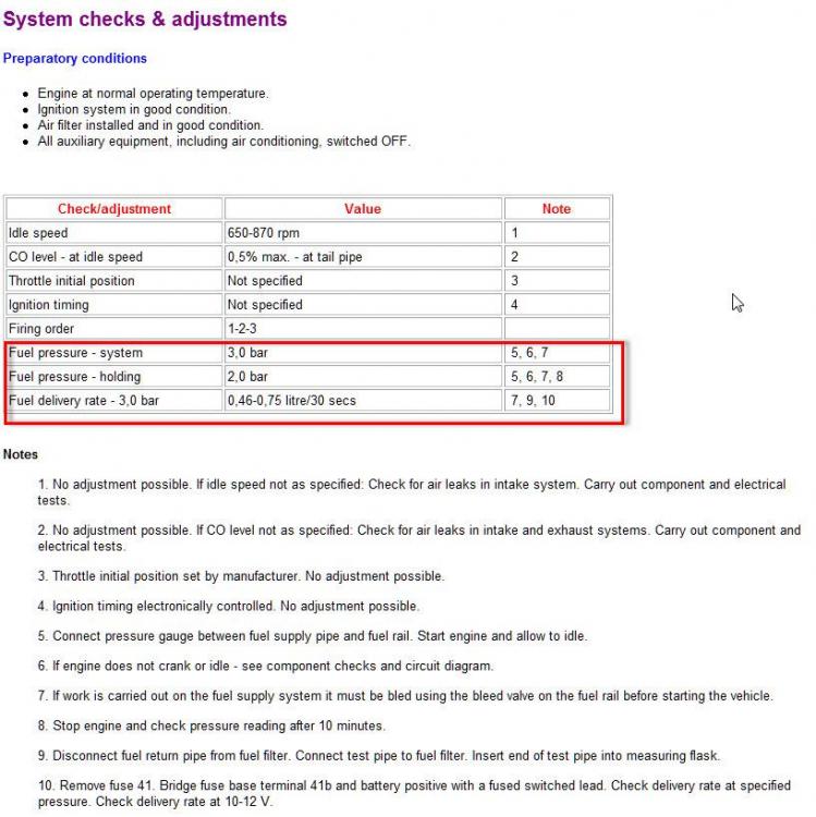

Este ok 3 bari. Cauze pot fi multe după cum se vede în poza ataşată, dar ia uită-te la săgeata pusă de mine;)
Dacă ai avut obiceiul să mergi cu nivel scăzut de combustibil, este posibil ca asta să fi afectat pompa de combustibil şi înainte de a face orice altceva în locul tău aş verifica ce am încercuit eu cu roşu (bineînţeles verificare făcută cu motorul rece înainte de prima pornire)

Pot sa vad parametrii respectivi cu un ELM 327 si Torque oare ?
Nu, pentru că nu ai senzori pe conducta de combustibil, se foloseşte un manometru şi un  T-eu pentru presiune iar pentru debit o sticlă gradată, cam ca în ataşamente. Nu am găsit exact pentru motorul tău, dar în general aşa se procedează
