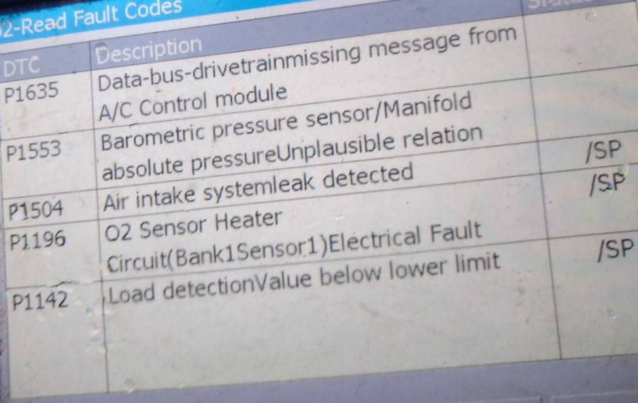

Tu ai mai multe probleme. Incalzirea sondei lambda nr.1 (cea dinainte de katalizator) nu functioneaza (trebuie verificat circuitul/rezistenta si daca rezistenta este arsa schimbata sonda lambda) dar cred ca principala cauza la tine este faptul ca trage aer fals. Pentru inceput verifica cu atentie admisia si evacuarea pentru a determina pe unde trage aer fals (incepe cu furtunul care face legatura dintre Tulumba de la servofrana si galeria de admisie, garnitura clapeta acceleratie,EGR,..., etc).
- verificare/schimbare senzor MAP

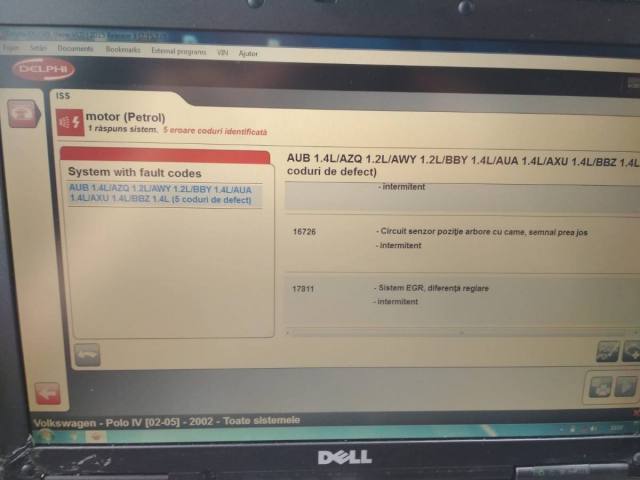

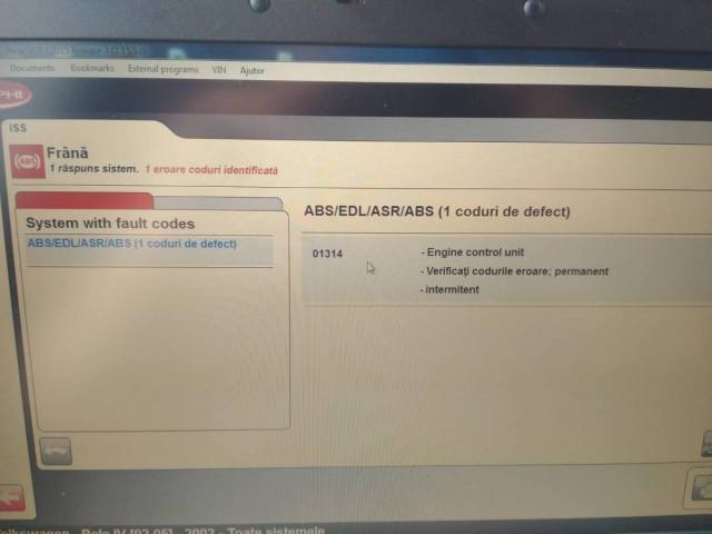

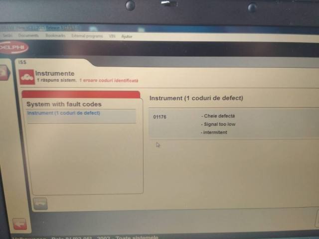

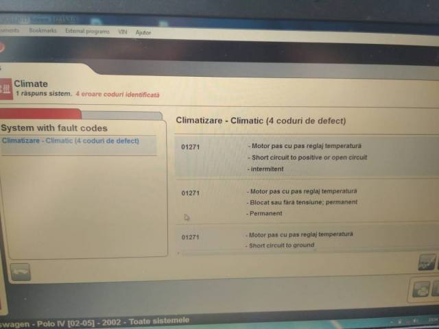

GabrielaOana

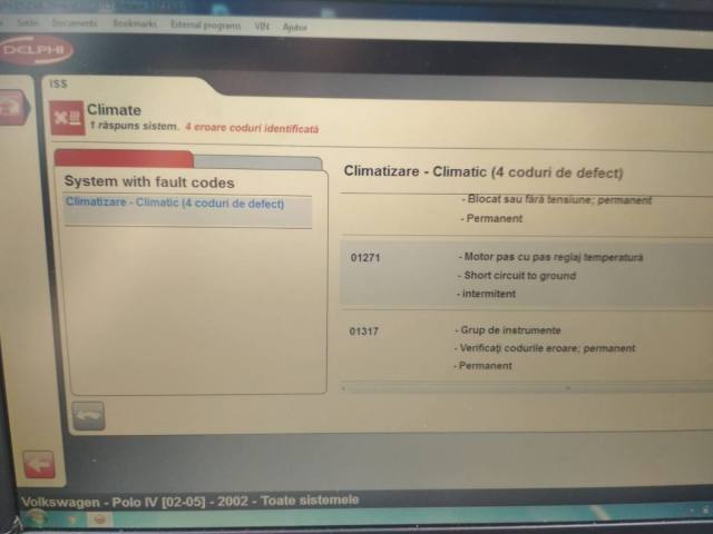

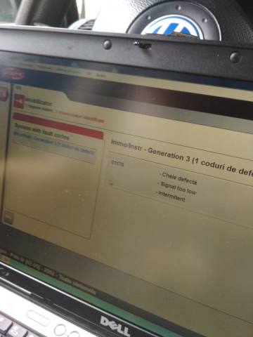

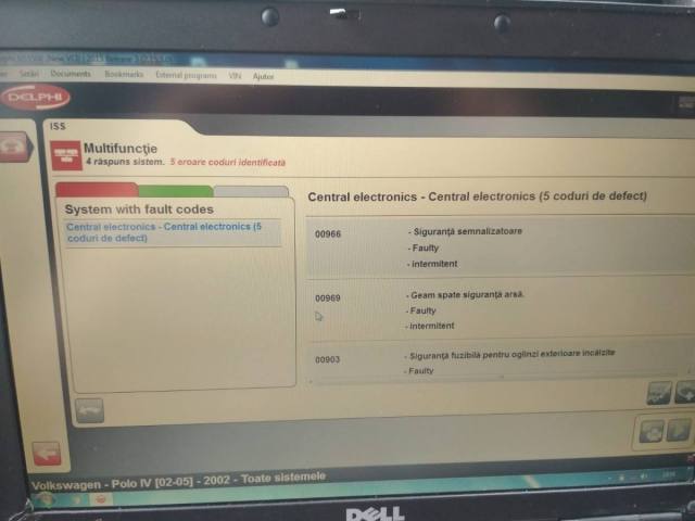

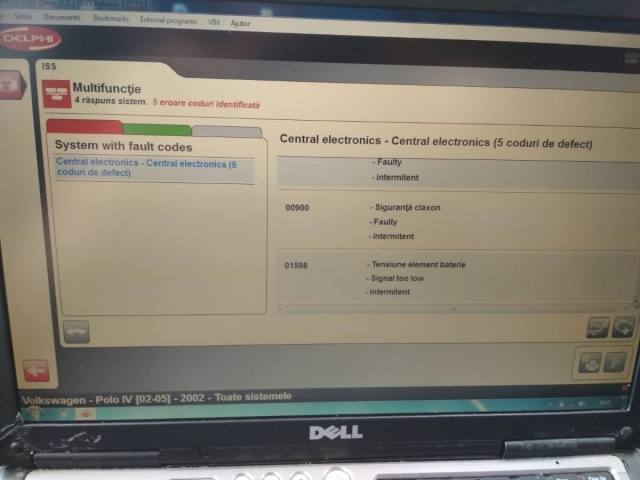

Buna, am si eu o problema cu un Polo 1.2 benzina 12v 2002. Nu am mai mers vreo luna cu el si s-a descarcat bateria, am incarcat-o si cand am pus-o la loc pe masina nu a mai vrut sa porneasca. A venit cineva cu tester si apar o multime de coduri de eroare, nu stiu de unde sa incep sa schimb, la cate sunt. Baiatul cu testerul zice ca ar fi cheia dar nu se aprinde senzorul de imobilizator in bord cand bag cheia in contact. Nu credeam ca este atat de comuna problema asta cu pornirea la polo, am mai citit dar parca nu e nici o experienta la fel ca asta. O sa atasez pozele cu erorile. Va multumesc frumos !

După ce a șters erorile au rămas toate astea pe care le-ai atașat? Sau a făcut doar scanare si le-a lăsat așa?
De ce zic asta? pentru că dacă ai încercat să porneşti maşina când era acumulatorul descărcat unele dintre erori s-au înregistrat din cauza tensiunii scăzute.
Acum ne interesează ce erori sunt în vigoare cu bateria ok. Aşa din erorile de mai sus ultimele 3 ar fi responsabile de nepornirea motorului, dar este puţin probabil să se fi defectat aşa toate deodată (asta dacă  nu este vreo problemă de contacte, ceva, se mai întâmplă)
Aşa că cheamă-l înapoi pe băiatul cu testerul, să şteargă erorile, să încerce o  pornire şi apoi să facă din nou o scanare. Pui aici pozele cu codurile rămase şi atunci lucrurile vor fi mai clare.

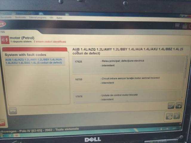

GabrielaOana
Aceasta este a treia scanare deja, din pacate bateria era iar descarcata pentru ca intre timp si-au bagat membrii familie nasul prin ea "sa o repare" si au pornit-o pana au consumat bateria, am aflat cand baiatul era deja la masina. Nu le-a mai sters acum pentru ca nu putea sa o pornim. La prima scanare bateria era incarcata o sa atasez erorile de atunci, din ce am vazut tot cam alea sunt.

În primul rând nu mai da quote postării anterioare, este inutil, uită de butonul ăla, este suficient să dai click/tap în fereastra aia unde scrie Reply to this topic, scrii şi  apeşi pe Submit reply
Eu zic să procedezi aşa: încarci bateria, o pui pe maşină, pui contactul (pentru scanarea de erori nu trebuie pornit motorul), scanezi de erori, le ştergi, dai o cheie scurtă pentru pornire (nu trebuie chinuită mult, doar atât cât să înregistreze erorile), scanare din nou.
Nu are rost să te chinui să o porneşti pentru că nu va porni deoarece are mai multe erori care arată defecte ce nu permit pornirea. Numai că după cum arată unele sunt din cauza tensiunii scăzute. Trebuie să ştim exact care sunt erorile reale pentru că altfel dacă încerci să remediezi fiecare eroare în parte o să te coste cam mult şi s-ar putea să schimbi componente bune.
Aşa pe scurt ce arată acum, probleme care ar avea legătură cu pornirea  ar fi problemă de imobilizator (dar asta ar trebui să permită pornirea pentru 1secundă), releul care alimentează ECU (asta ar putea să fie reală, probleme de contacte, etc), senzor arbore cotit, senzor presiune. Dar cred că este puţin probabil să se fi defectat toate deodată.
După ce faci ce ţi-am scris mai sus vom şti mai exact unde este buba. Şi atenţie...un singur doctor;)
