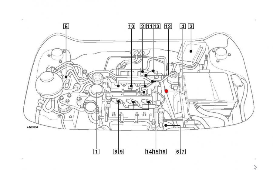

Am problema cu pornirea unui Polo 2008 / benzina; Problema este mai veche, in urma cu ceva timp pornea mai greu (a 3-4 cheie) doar daca era motorul rece, invarteam chei,a pornea normal apoi scadea turatia tremura bine si se oprea motorul, totusi din 3-4 incercari si cu aceleratie reuseam sa o pornesc, acum in ultimele zile este mult mai greu dureaza si 15 min. Dupa cum spuenam problema este mai veche asa ca am reusit sa observ ca iarna porneste mult mai bine decat pe caldura, am fost la diferite service-uri / mecanici dar nu am avut nici un rezultat, am schimbat bujii, pompa de benzina, curatat clapeta de aceleratie, mi-au pus un lichid in rezervor sa curete catalizatorul sau asa ceva..fiecare se da cu parearea dar nu prea nimereste nimeni. Am pus-o si pe 2 testere, la unul nu avea nici o eroare la celalat arata ca ar fi un senzor de temperatura sau sonda lambda nu mai stiu exact dar nici mecanicul nu prea parea sa stie sigur, zicea ceva ca arata -20 de grade. Nu prea stiu ce sa mai fac, ma gandesc sa schimb si sonda lambda dar cum nu ma pricep in domeniu nu prea stiu nici care din ele(am inteles ca ar fi 2) va rog daca aveti vreun sfat ce as putea sa mai verific sau daca a mai avut cineva aceiasi problema...

În primul rând ar fi bine să precizezi ce motor ai pt că pe Polo din 2008 s-au pus motoare de 1,2 şi cu 6 şi cu 12 valve.
Apoi, cel mai probabil eroarea este pe senzorul de temperatură dacă spune că arată undeva -20 grade. Oricum sonda lambda nu are treabă cu pornirea. Senzorul de temperatură al lichidului de răcire în schimb are.
Acum ce ar trebui să faci? în afară de ce a scris colegul mai sus în primul rând ar trebui să remediezi problema senzorului de temperatură, presupun că despre senzorul de temperatură al lichidului de răcire este vorba (cel mai bine ca să nu bâjbâi caută un coleg în Bucureşti care se ocupă cu diagnoza să-ţi facă o scanare. Vezi în ACESTĂ arie). Ideea este că senzorul poate fi defect sau întrerupt cablajul. Identifică acest senzor (dacă este motorul în 12 V este cam unde este bulina roşie din schema ataşată şi la cel în 6V tot pe acolo este, este un senzor cu 4 fire înfipt pe undeva pe traseul lichidului de răcire) şi măsoară-l cu ohmetru. El conţine de obicei 2 senzori (unul care dă informaţia despre temp către ECU şi unul către ceasul din bord). În cazul ăsta are 4 fire. Măsoară cu un multimetru şi spune ce rezistenţe ai între pinii 1- 2 şi 3-4. În funcţie de asta îţi spun ce să faci mai departe pe partea asta de senzor.
