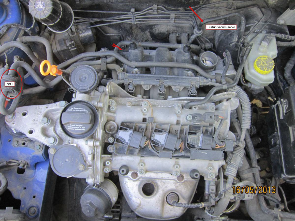

- verifica furtunul de vacum care pleaca de la clapeta de acceleratie spre servofrana (sa nu fie fisurat in special in partea care nu se vede -vezi poza);
- verifica valva N80 (care purjeaza canistra carbon) sa inchida 100%. Daca nu ai pompa manuala de vacum stranguleaza (cu o clema ceva) furtunul care iese din valva N80 si duce la clapeta de acceleratie si vezi daca iti mai face probleme;post-10189-0-64594300-1434986108_thumb.j;

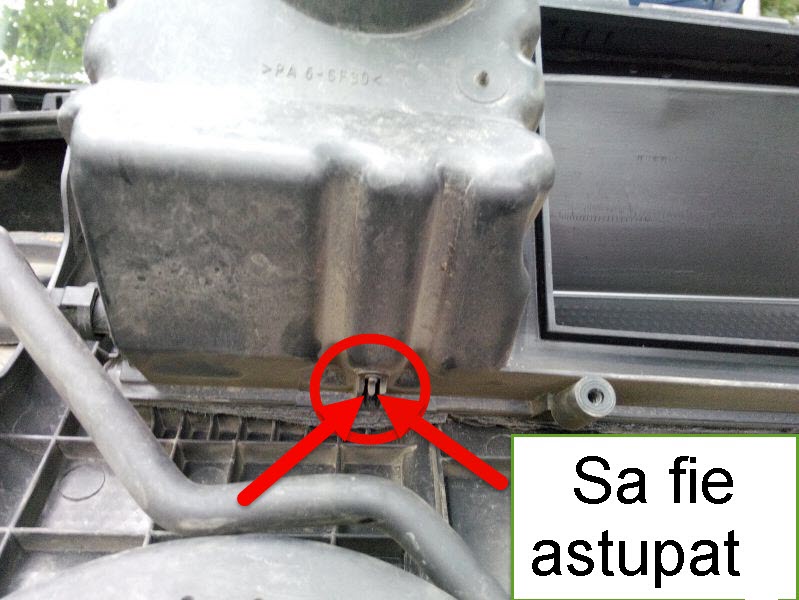

In alta ordine de idei: din poza postata de tine cu capacul motorului se vede ca iti lipseste un furtunas.
-Verifica daca gaura (din capac) in care intra furtunasul (cea incercuita in poza:post-10189-0-42831100-1434985348_thumb.j) este astupata. Daca nu este astup-o de urgenta ca altfel degeaba ai filtru de aer;

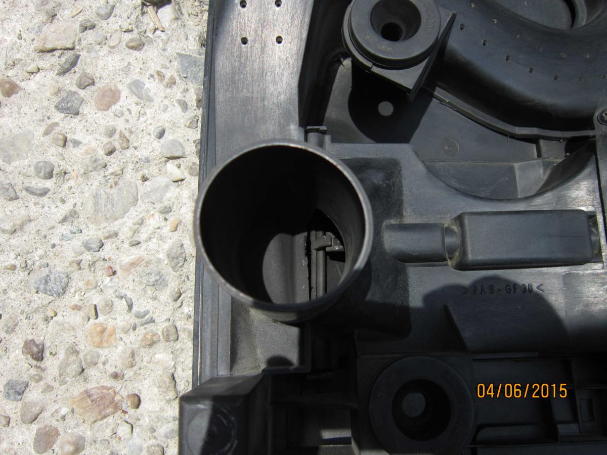

Eu cred ca sunt la fel (putin diferite la clapeta de aer). Tie iti lipseste acel furtunas. Demonteaza capacul de la filtru de aer si impinge in termostat (vezi poza:post-10189-0-60296800-1434986983_thumb.j) si in acelasi timp urmareste clapeta de aer (sigur se va deschide pentru a trece aerul cald dinspre kat).
Imi pare rau ca e tarziu sa editez postul precedent. NU trebuie sa impingi in termostat ci sa folosesti un spray care raceste. In momentul pulverizarii asupra termostatului clapeta de aer se va deschide (daca termostatul functioneaza corect). (Eu am apasat pe el pentru ca la mine termostatul este defect si clapeta era blocata pe aer cald).

am desfacut cum ai zis, si surpriza: capacul meu nu are termostat
IMG 20150629 192713
lacasul este doar de forma, se gatuie putin mai jos(presupun-deoarece nu este vizibil- ca nu e nimic acolo) si apoi continua cu admisia serpuita
referitor la furtunasul lipsa: eu nu am al 2-lea capat ca la tine
IMG 20150629 192820
deci chiar daca l-as prinde in v-ul de langa serpuit, nu vad unde l-as introduce dincolo...

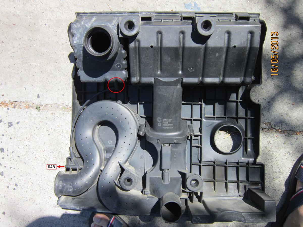

Daca cele doua fante sunt astupate (de fabrica) si la EGR ai filtru de aer, ai dreptate.
Pentru lipsa termostatului (si a clapetei de aer) eu vad doua posibile explicatii (se presupune ca este capacul original cu care a iesit masina din fabrica):
1- masina a fost produsa pentru o tara ecuatoriala si lipsa termostatului (si a clapetei de aer) este normala;
2- pentru reducerea costurilor (cu modificarea corespunzatoare a softului masinii);
In lipsa informatiilor necesare nu ma pot pronunta daca este normala sau nu lipsa termostatului.
Modificat de ionel.d.2007
Mie imi iese doar 1 fanta astupata (cea dinspre gaura ce se mufeaza peste clapeta de admisie).
In rest totul este destupat:
-micutul V care ar duce spre EGR
-lacasul clapetei lipsa din continuarea termostatului

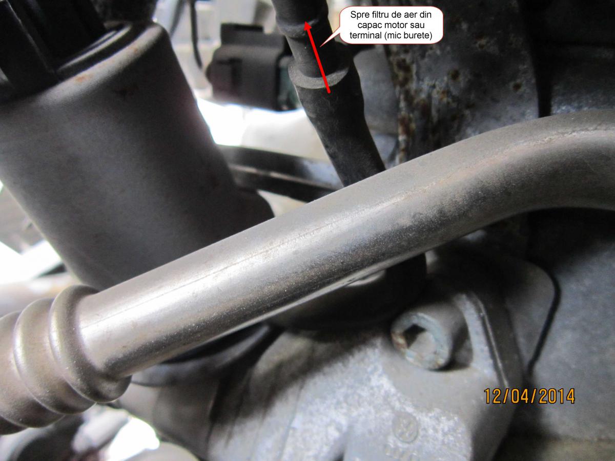

Vrei sa spui ca pe langa filtrul de aer din capacul motorului mai exista unul si la EGR?
Ma refeream la cele doua fante:post-10189-0-67357200-1435684600_thumb.j;
Furtunul care pleaca de la EGR (post-10189-0-42364400-1435684669_thumb.j) intra in capacul motor (micutul V) sau se termina cu un mic filtru de aer (un buretel cu o sita).
