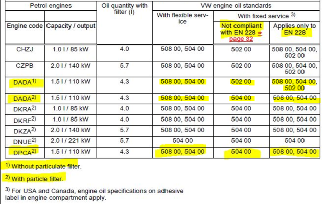

   Nu intotdeauna un ulei "modern" este compatibil cu normele inferioare. Masinile noi cu GPF vin de ex. cu ulei norma 508.00, 0W20 care nu include norma 502.00 sau 504.00 de ex. Tu desi ai 1,4 TSI si un ulei bun pentru intervalul de schimb flexibil ar trebui sa fie norma 504.00, poti sa bagi linistit 502.00 datorita faptului ca schimbi uleiul exagerat de des. Adica esti la nivelul anilor '70 sau '80. Desi este off topic pentru ca vorbim de "ce ulei recomandam" nu "la cati Km schimbam uleiul", intervalul de schimb dat de tine se folosea pe vremea cand uleiurile erau doar minerale si nici macar nu erau multigrad. (de bagai iarna ulei mineral M20 si vara M40). Tu schimbi uleiul de 3  ori mai des decat trebuie.

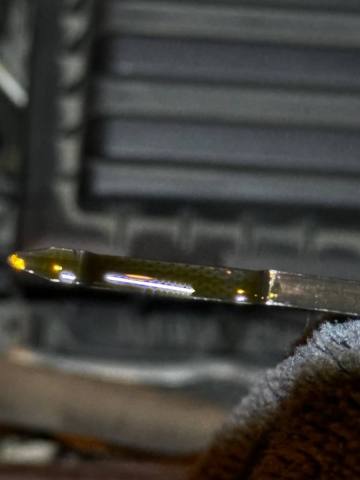

Da, schimb des datorita faptului ca miroase a benzina uleiul si ca folosesc masina numai in Bucuresti, km nu sunt multi dar ore de functionare da.

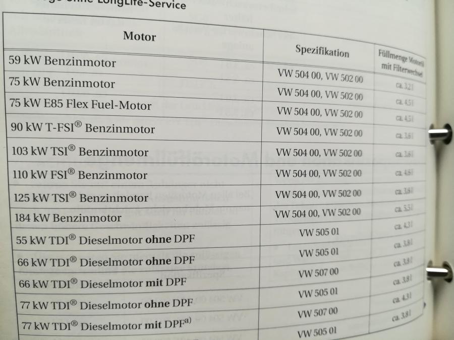

Masina mea accepta atat norma 502 cat si 504, dar 504 nu e superior cum crezi tu in aplicatia mea, la fel cum 502 nu e grozav pentru masina de oras din generatia ta. Daca tot nu respecti norma si vrei ulei care rezista eroic la contaminarea cu carburant ai Reavenol RUP.

Si nu, fiecare e mai bun pentru o aplicatie. In masina mea care merge cu ambele norme daca bag 504 in loc de 502 o sa am protectie mai slaba plus consum de ulei mult mai mare.

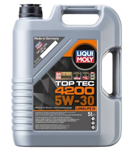

Oricum degeaba ne batem capul pentru ca omul merge cu un 502 semisintetic adus din Germania, nici macar un fullsintetic. Gama LM echivalenta cu Ravenol VST este High Tech daca nu ma insel, Leightschlauch ala e semi, e un ulei absolut banal, cu pret la care se gasesc multe fullsintetic cu norma 502.
