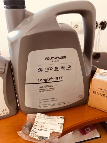

Am cumpărat de curând un vw EOS 1.4 tsi 122 cp cod motor caxa si de la mașina ce am avut-o înainte mi-a rămas uleiul original de vw.
Doresc sa știu dacă acest ulei se potrivește la vw EOS.Atașez si o poza cu uleiul.
Salut, la motorul 1.8 tfsi pana in 2020 se punea 5w30 dupa,  s-a trecut la 0w30.
Daca ai caiet de service poti verifica acolo sau poti cere o oferta la dealer pentru motorul tau si vezi ce iti da.
In cartea service apare 5w30.
Am avut un Passat b8 si mi-a rămas uleiul acesta, si la Passat înainte de acest ulei am avut 5w30 si după au trecut la 0w30
Mersi
Pe bidon ai înscrisă norma de ulei care trebuie folosită la mașina ta , ulei  se achiziționează după norma data de fabricant al automobilului , pe lângă vascozitate in cartea masini ai si norma specifică , poti folosi ulei ul din poză cu incredere.
Baftă

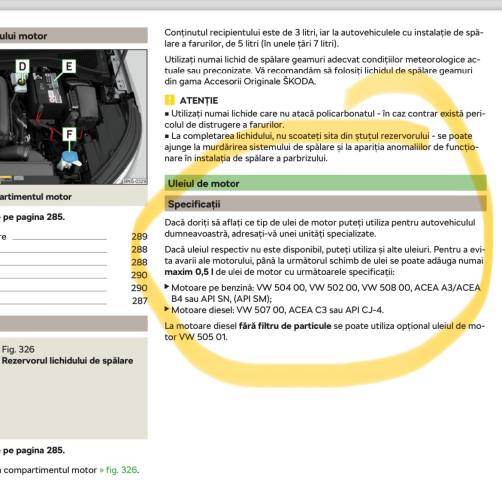

Am o mare nelamurire: la un Kodiaq 1.5 TSi din 2018 cod motor DADA, si cu filtru de particule, cu aprox 75k km, e vreo problema daca la revizie s-a pus ulei de motor Liquy Molly top tec 4200 5w30?? (Din ce am vazut pe bidon e compatibil cu norma VW 504/507 ceea ce scrie si in cartea masinii; dar am citit pe internet tot felul de pareri si nu știu ce sa mai cred... Mentionez ca masina am luat-o second hand de cateva luni, iar fostul propietar zicea ca el completa cu Castrol 5w30 LL ca asa i-ar fi spus de la service ca poate sa puna.
Oare ar trebui sa trec pe norma 0w20 sau merge si asa pana la următoarea revizie peste vreo 9k km?? Poate sa afecteze in vreun fel motorul acest tip de ulei?
La urmatoarea revizie sa trec pe norma 0w20 508/509 sau sa raman pe 5w30 504/507??
Mentionez ca reviziile le voi face la 10k km sau 1 an de zile.
Merci!

Treci pe 0w20. Nu conteaza la cati km faci reviziile, pui norma recomandata de producator, iar pentru DADA uleiul recomandat e 0w20 cu VAG 508/509.
