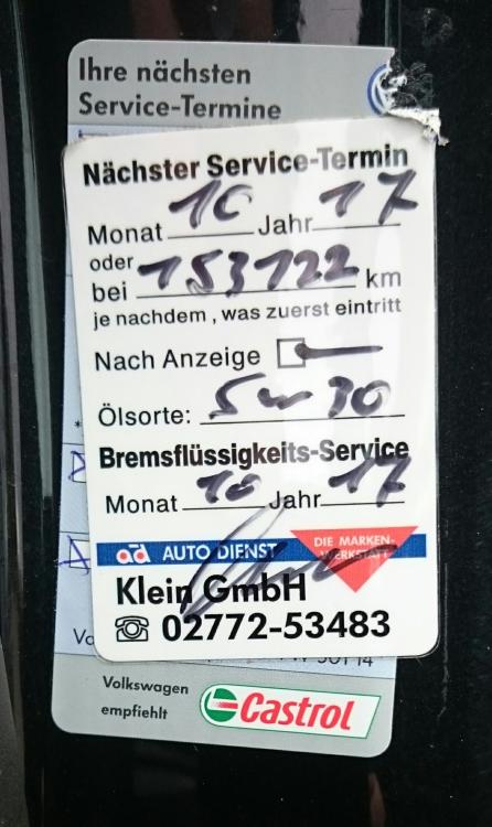

Multumesc pentru recomandari. Am sa le studiez pe rand. Pe stalpul usii am o eticheta de unde deduc ca s-a pus ulei 5W30 dar nu stiu de care. Este o eticheta a unui anumit tip de ulei sau o eticheta pusa de service-ul unde s-a facut schimbul? La eticheta de deasupra ma refer, cea de jos este Castrol.
Modificat de sebava
eticheta aia e pusa de forma. Nu e relevant ce scrie acolo. e un simplu sticker lipit acolo sa sara in ochi.
