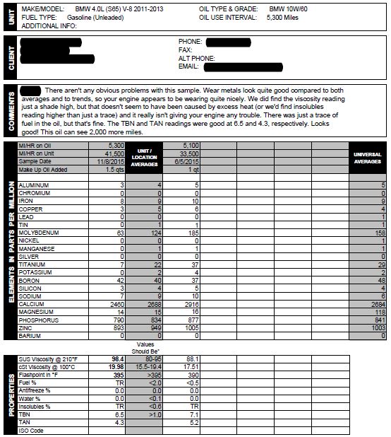

nu e potrivit, iti explic pe scurt.
In ideea ca masina este folosita zilnic in regim normal si foarte rar pe circuit.
Cu cat un ulei este mai multigrad (adica acopera mai multe clase de vascozitate), cu atat are mai multi aditivi care cedeaza mai usor.
0W40 este un compromis calitativ, care rezista bine in motor macar 10.000 km.
0w50 sau 10w60 sunt uleiuri de maxim 2-3000 km.
de exemplu BMW M5 E39 a cerut ulei special si Castrol a dezvoltat 10W60 , dar intervalul de revizii era de doar 3200 km, indiferent de regimul de utilizare. Pentru ca atunci se "taia" uleiul, se terminau aditivii.
deci nu mai incerca sa reinventezi roata, pana sa gasesti tu uleiul minune, o sa uit sa te bucuri de masina.

...dar nu vreau sa reinventez nimic , ai inteles tu gresit doar am cerut niste pareri ! Cred ca nu ai dreptate cu uleiul 0w50 sau 10w60 ca tine maxim 3000km pai sunt pe net o groaza de UOA uri cu 10w60 tinut peste 8000 de km si inca mai are aditivi...Uite un exemplu cu Castrol TWS 10w60UOA.JPG
Oricum multumesc pentru informatiile tale...
