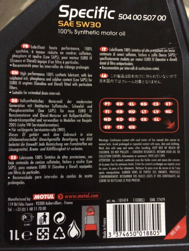

Salut Kspic,
Te intreaba un amic care nu are cont, ce parere ai de uleiul din poze si cum se compara cu un M1 ESP 5W30.
El are un A3 1.8 tfsi din 2008.
Thx
post-161993-0-38554600-1453214779_thumb.
post-161993-0-53534800-1453214784_thumb.

Sunt deja 10pg de recomandari, te poti documenta temeinic din ce s-a scris. Motul, Liqui Moly zic eu cu normele 504/507..adica automat 5w30.
