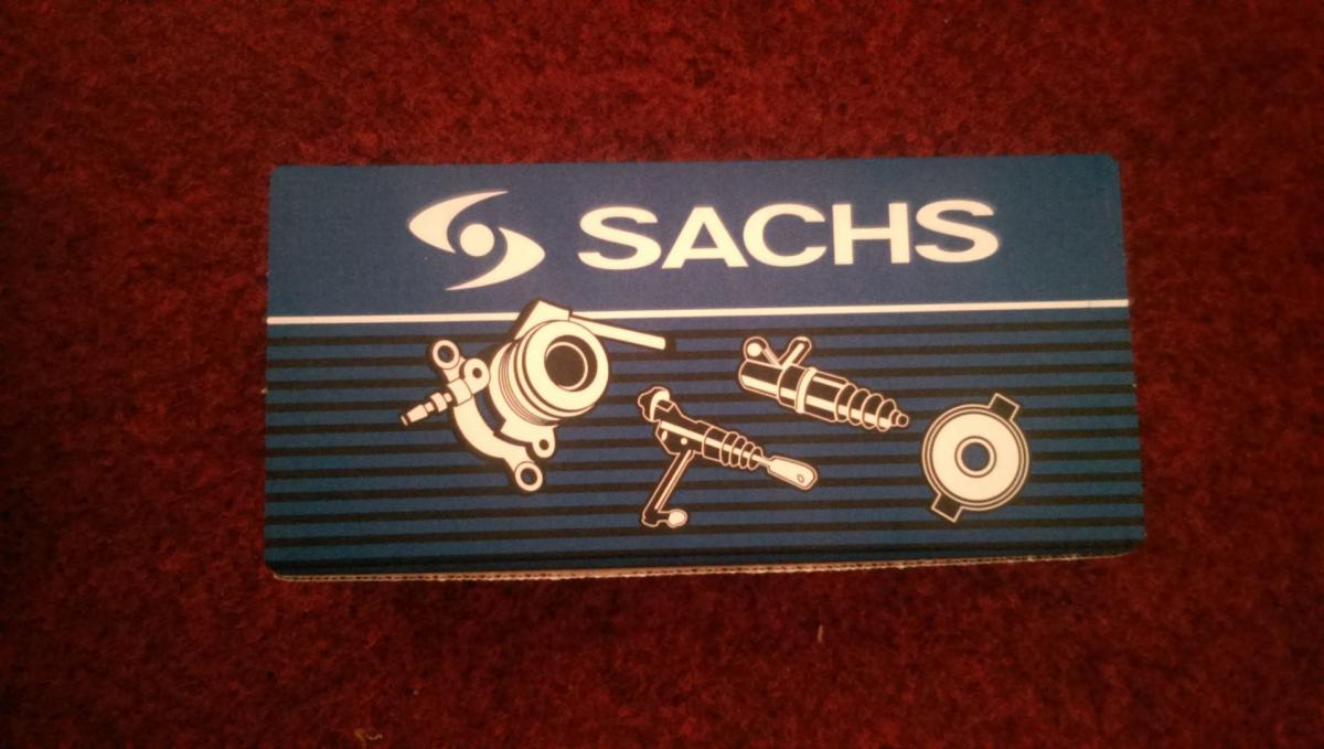

Carevasazica, pe 14 Mai am fost dupa cutie, am examinat-o pe toate partile (suruburi, prinderi, striatii), am cumparat-o iar a 2-a zi, deja o aveam pe masina.
Pe langa cutia in sine, am mai schimbat si urmatoarele piese:
- volant SACHS (noua)
- placa ambreiaj SACHS (nou)
- rulment de presiune si cilindru receptor ambreiaj SACHS (ambele noi)
- toate suruburile de prindere a volantei de motor si a cutiei de motor (toate noi)
De mentionat ca, inainte de a monta cutia, eu, impreuna cu mecanicul din service, ne-am ocupat de curatarea in prealabil a cutiei + s-a facut o proba de verificare.
Pe langa piesele mentionate mai sus, am schimbat si uleiului din aceasta "noua" cutie, in 2 ture, dupa ce masina (inca pe rampa) a fost lasata sa mearga in gol vreo 5-10 min.
S-a folosit ulei OEM VW pentru cutiile manuale  :icon_bounce:
Cu aceasta ocazie, am aflat ca defapt sunt 3 "zone" prin care se scoate uleiul dintr-o cutie, si 2 prin care se pune la loc  :icon_idea:
De la momentul respectiv si pana in prezent, deja am 1100 km cu aceasta cutie, si pot zice ca se misca perfect.
Oricum am primit recomandarea ca primi 1000km sa merg mai temperat, fara smucituri, bruscari si urcari in pante unde ambreajul este mai solicitat.
Rapoartele sunt ok, nimic nou, nu agata in absolut nicio viteza, ambreajul imi parerea la inceput ca tine mai jos decat inainte, dar m-am obisnuit cu timpul (era si de asteptat ca nu o sa mai fie exact la fel)
