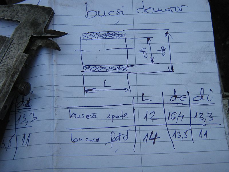

imi poate spune cineva daca este normal sa funtionezi cu demaror de 6v cind instalatia a fost modificata , si daca stie cineva pt varianta din 1300 67 ce dimensiuni tre sa aiba bucsa demarorului de pe cutie?
daca ai rabdare si citesti prin forum o sa vezi ca mai exista broscute cu instalatie electrica pe 12V si demaror pe 6V... bucse se gasesc la magazinele de piese de import, costa 4lei, setul.. oricum ai cotele de le-am gasit eu la a mea...care are demaror de 12V (de pe un bus)
Modificat de niq_ro
misu ploiesteanu
Ma intereseaza bucsa din cutie ca axul pare sensibil mai subtire fata de cea din capac are 12 la interior . imi poti da te rog cotele pt ca rotorul avea axul ce intra in cutie subtiat, am facut rost de un rotor de6v si are axul de 12 de colo colo
ai in poza atashata cotele bucsei fata si spate.. al meu avea diametru axului de 11mm (scrie acolo - dai click pe poza aia), dar alea de 6V sunt mai subtiri... daca nu ma insel... dar de ce nu dai tu jos bucsa din cutie si te duci cu ea la un magazin de piese de import?
Modificat de niq_ro
misu ploiesteanu
Multumesc am strunjit axul la 11 si astazi il montez .Bucsa din cutie nu o schimb acum ca motorul este montat si este cam anevoie.
