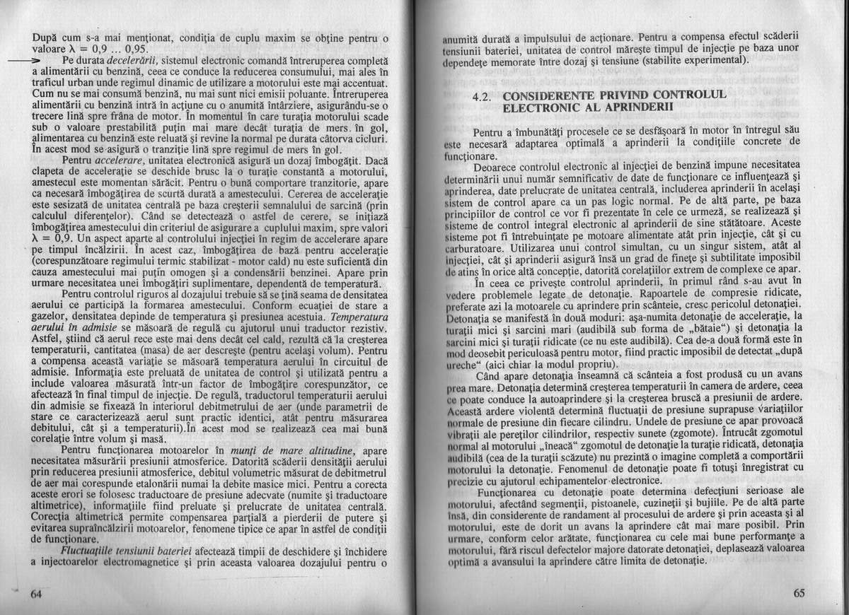

Ne bucura faptul ca "citesti si aprofundezi" subiectul (asa cum ai facut-o si in topic-ul inertia ). Puteai, macar acolo, sa citesti atasamentul din post-ul meu.
Mai pun o pagina (alta decat cea din topic-ul "inertia" ) ... pentru cine vrea sa citeasca si sa inteleaga.
Cei care nu vor sa citeasca si sa inteleaga (in general), ar putea preciza faptul ca isi exprima o PARERE dar, sa nu prezinte lucrurile ca pe o CERTITUDINE. Asta din respect fata de ceilalti colegi, mai mult sau mai putin cunoscatori ai domeniului auto.
bineh mai nenicule. Ca bine mai scrie in cartea aia. As sugera aceasta lectura multor dinozauri pentru care trecerea de la carburator la injectie nu s-a facut inca ( a se citi tata si prietenii lui ) dar si unor mecanici auto cu care am avut "placerea" de a dezbate acest subiect.
Am mai spus-o si AICI... "inventia" dateaza chiar de pe vremea carburatorului :Driver:
