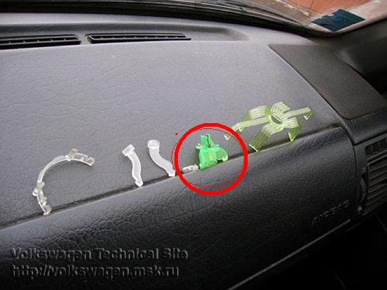

salut...poti reveni cu niste poze? am scos butonul din mijloc, insa nici urma de bec sau soclu.
'multam
aici arata o revizie a iluminatului de la AC
soclul e cel incercuit

apropo, are cineva de pomana bucata optica din dreapta celei incercuite in poza de mai sus?!
Mie imi era dusa bricheta, am primit astazi alta, calumea, culoarea verde(clasic) doar ca eu am modificat mai tot in rosu (butoane, ceasuri de bord, control lumini - asta ALEKS a facut-o)...cum ii pot da o nuanta rosiatica?!
da in mod normal acea bucata ii alba nu verde, sau incearca sa o vopsesti pe capetele sau sa lipesti ceva autocolant rosu sau ce culoare vrei
Modificat de DjMc
Cand ai drum prin Cluj ,iti dau eu acel 'paianjen'
bun! te sun eu cand ajung in Cj!! :D
