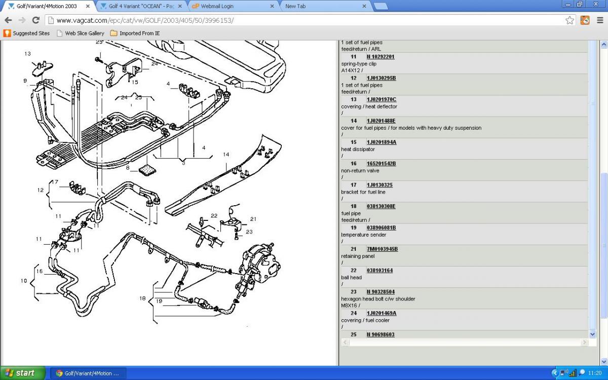

Mai mult ca sigur ca pornirea grea e cu rezervorul sproape gol si botul mai sus decat spatele deci scapă motorină pe la vreo supapă unisens. Unde or fi alea oare?
stiu ca vazusem una langa filtrul de motorina. daca mai sunt altele pe traseu...te-ar ajuta o schema (autodata sau etka)

Oricum macar din poza facuta de tine am aflat si eu de vagcat si mi-am facut si eu cont.
