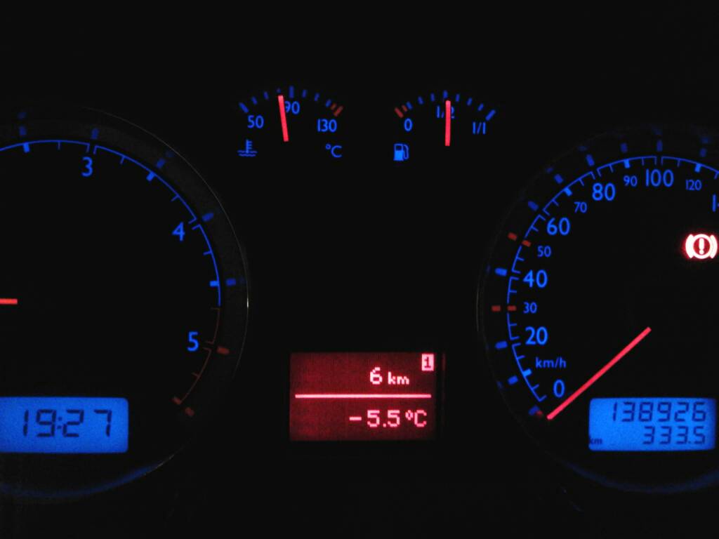

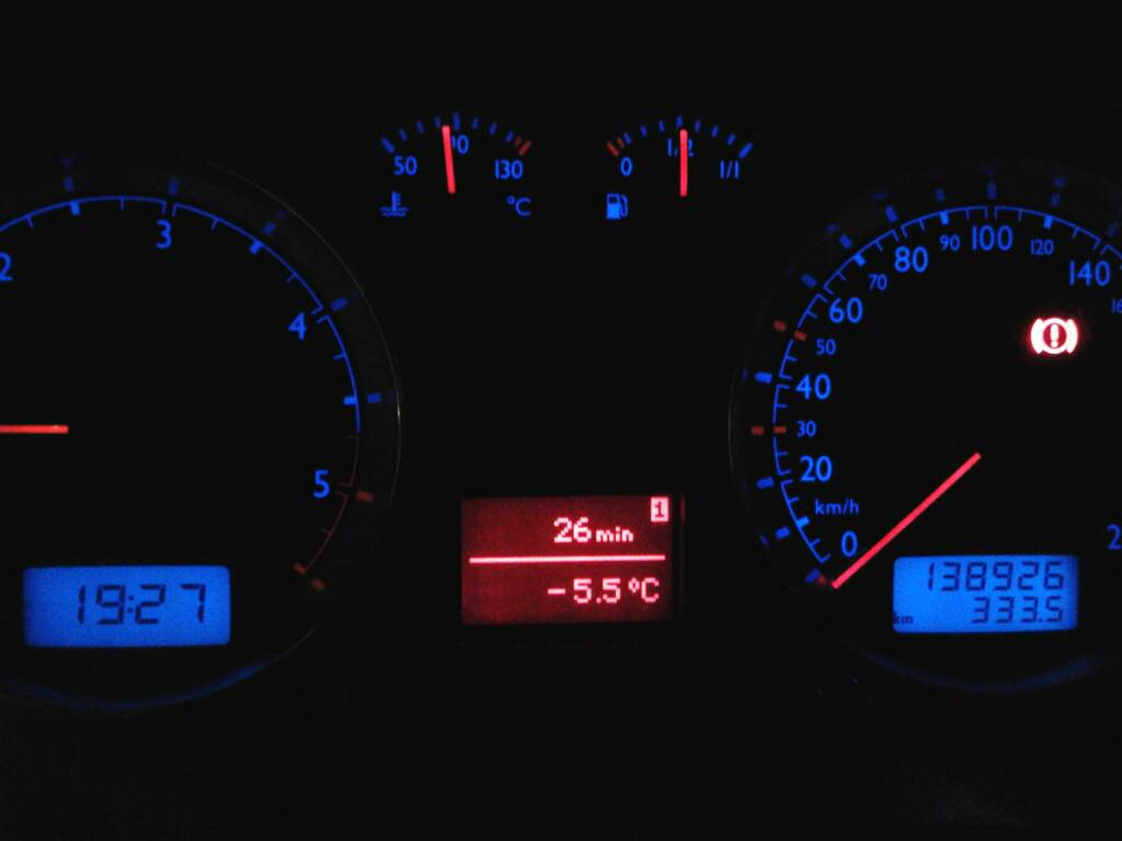

Cred ca ai o problema...
Uite la mine...un drum de acasa pana la Mall Vitan...
Si a urcat pana la 90*...dupa ce am continuat drumul spre rahova...
Sent from LWR-itza using Tapatalk
stiu...dar eu am si EGR-ul anulat...si am auzit ca se incalzeste mai greu motorul...am zis ca se compenseaza cumva...

Si eu am anulat egr-ul. Insa azi dimineata la -25 grade dupa 7-8 km de mers apa era deja la 90. Viteza de 80-90 km/h. Climatronicul pe HI la 2 liniute.
Sent from my iPhone4S using Tapatalk
foarte foarte rapid a ajuns la 90 de grade tinand cont de ceilalti factori?esti sigur ca indica bine la bord?poate cand acul arata 90,daca puneai vcds-ul erau doar 70-75 de grade.am vazut asemenea cazuri in care bineinteles era de vina G62
Probabil era mai putin pe VCDS....dar nu stau eu sa verific de fiecare data pe el. Ma uit pe cluster si gata. E suficient. G62 e nou de vreo 3 luni si e OEM. Dar aici discutam despre problema ta :) ...eu din fericire nu am, nici macar aici in "mica Siberie" :))
