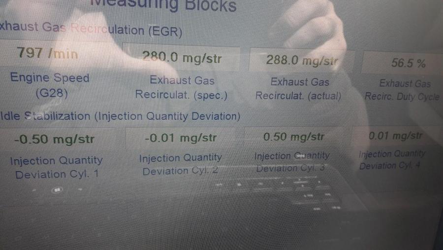

Si inca ceva...valoarea pe EGR ,motorul cald 90 grade in relantiu, cateodata este 0% pentru cateva minute moment in care are un tremurat masina dupa care fara sa ii fac nimic revine in 50-60% si dispare tremuratul.Egr-ul a fost curatat+galeria admisie+clapeta de aer...sa fie oare asta problema ?

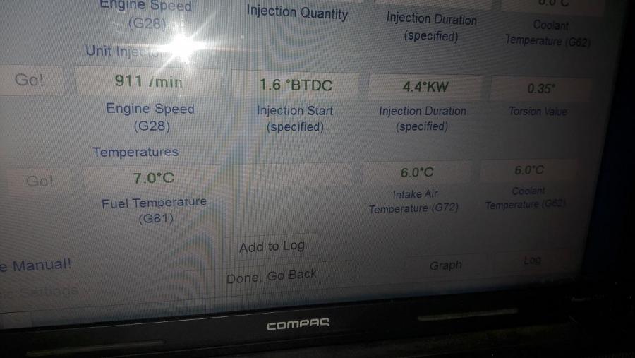

Acum o ora am iesit sa pornesc masina, -2 grade, am pus de 3 ori contactul si am lasat cam 4 sec. pe fiecare contact,masina sta pe teren drept,a4 cheie am dat la automat,a invartit bine si a pornit la 2-3sec.dupa ce a pornit a avut un balbait timp de 4-5sec. dupa care a mers perfect.Nu scoate fum doar condens sau ce o fi ala.Pe diagnoza nici un defect doar pe inj 1 valoare de -0.48 restul sant mici.Valoarea pe diagnoza la apa era de 8 grade.Sa fie pompa de inalta ?

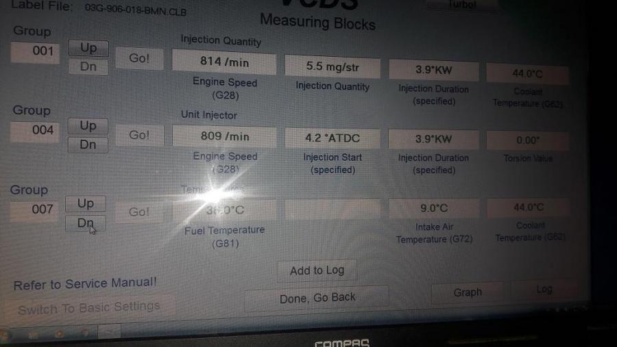

unde vad cantitatea injectata
Grupul 001
On 11/15/2018 at 8:21 AM, dansorin1976 said:
avansul ax came
Grupul 004
Posibil să ai recirculare mare, dar asta nu cred că are legătură cu pornirea  la rece. Ca să te lămureşti fă un log pe BS003, vezi AICI, apoi postează logul AICI,
1 hour ago, dansorin1976 said:
Acum o ora am iesit sa pornesc masina, -2 grade, .........Valoarea pe diagnoza la apa era de 8 grade.Sa fie pompa de inalta ?
Cam mare diferenţa de 10 grade între temperatura exterioară şi ce indică G62 (presupun că maşina a stat nepornită toată noaptea). Degeaba pui contactul de mai multe ori dacă ECU nu vede temperatura necesară pornirii bujiilor. Aşa că înainte să umbli la altceva verifică cum a zis colegul G62. În principiu după ce maşina a stat o noapte nepornită pui VCDS doar cu contactul pus (FĂRĂ SĂ PORNEŞTI MAŞINA) şi te uiţi în Measuring Blocks pe grupul 007. Acolo toate temperaturile trebuie să fie aproximativ egale şi de o valoare apropiată de temperatura exterioră. Ultima căsuţă este G62 temp lichid răcire. Apoi compari această valoare a lui G62 cu valoarea lui G2 (intri pe Instruments şi acolo, nu mai ştiu grupul, dar îl găseşti tu, este temperatura pe care o indică în bord, trebuie să fie foarte apropiată de G62)

Bujiile trebuie să aibă maxim 1 ohm, dar pentru a le măsura corect prima dată măsoară rezistenţa fişelor multimetrului apoi din valoarea măsurată scazi rezistenţa lor. Unde ai măsurat bujiile pt .că presupun că nu ai dat jos capacul de la axele cu came?
Bateria pare ok, pentru siguranţă poţi face un log pe timpul pornirii pe grupurile 001-004-012   . Aici se poate vedea cât scade tensiunea bateriei pe timpul pornirii, cât stau bujiile acţionate, momentul injecţiei.
Măsurarea temperaturilor trebuie făcute dimineaţa, pe răcoare:frigbaitata:, la prima pornire. Atunci este momentul adevărului. La momentul când ai măsurat tu par ok.
