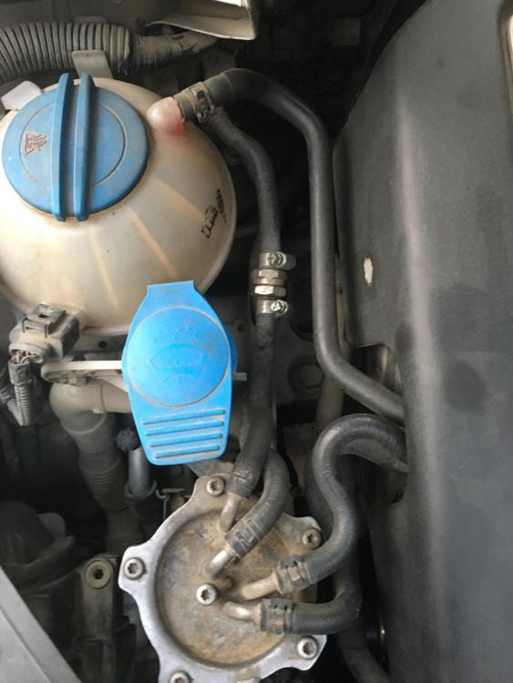

Supapa de sens unde este montata?? Ar trebui sa fie între filtru și pompa tandem de pe motor.

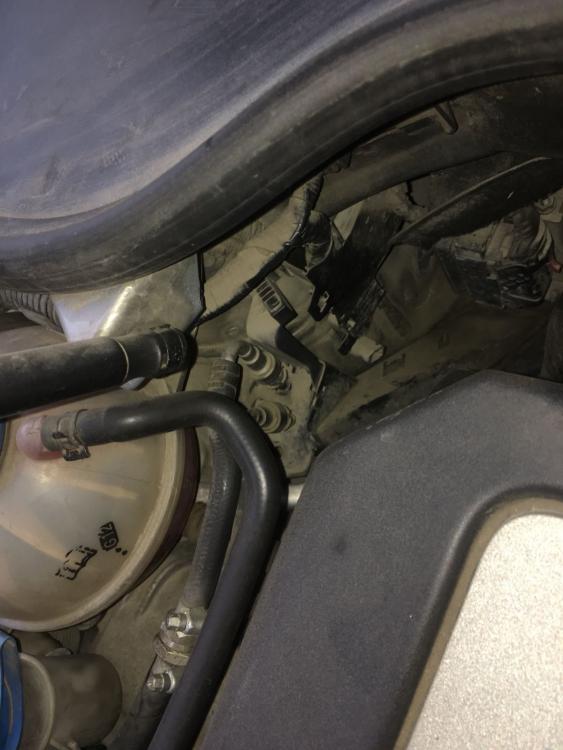

Alexandra Florenta
Cred că cea din stânga este supapa de sens. Văd că pleacă din filtru?? A fost montată înainte ca mașina să fie la mine.
Și intră, nici nu știu ce este acolo:
