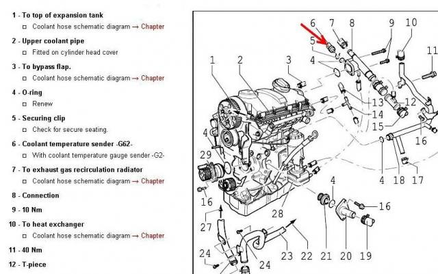

Unde mai exact se găsește mufa de la senzorul G62 pomenit anterior? (Dacă mă poate ajuta cineva cu o poză)
Intre baterie si motor ....trebuie dat filtrul de aer jos
Vezi sa nu ii rupi mufa
