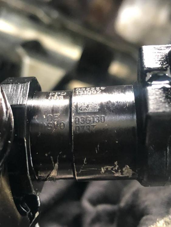

Eu am injectoare BOSCH, schimbate in Germania, la reprezentanta
Pe Bmn bosch ? Nu cred poate continental  dami te rog o serie de bosch daca asa este ...le-am schimbat si eu in reprezentanta dar continental sau  pus
constantin145
Scuze iahimmihai, știam prost... seria injectorului e 03G130073T și este Continental. Iar cu pornirea grea... nu cred că am rezolvat ceva... văd mâine dimineață cum pornește ( tind să cred că tot rău) după schimbarea oring-urilor
Modificat de constantin145
Nu este din oringuri ....schimba injectorul care are valoarea cea mai mare ca ai zis ca ai unul care sare de 1..injectoarele astea sunt catastrofa cum au putin valoare mai mare cum nu porneste masina la prima cheie ...la bosch in schimb se schimba treaba pornesc bine si cu valori mai mari
Valorile la injectoarele astea ca sa fie ok trebuie sa fie maxim +0.25 ce este peste deja sunt probleme
