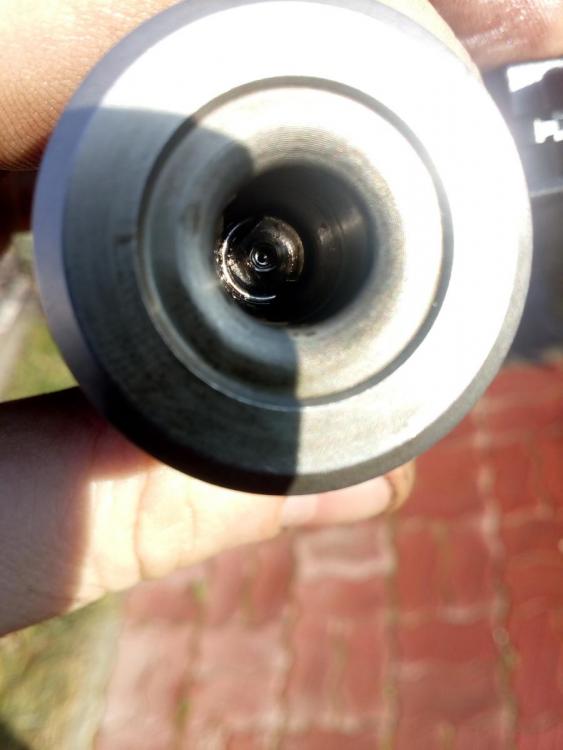

Cred că am găsit buba la mine ceva spart in capul injectorului la cilindrul 3 exact unde aveam valori mari ..plus oringuri ciupite la vreo două injectoare
Nu știu cât de bine se vede e vb de ce este în interior unde bate tachetul din capul injectorului...oare de ce sa spart se pot repara
Așa cum bănuiam schimbat injectoare schimbat oringuri aceleași valori...aceeași pornire același trepidat  același clămpănit usor in filtru de aer la rece  până se încălzește deci problema undeva la axe sau supape ...știe cineva daca la 2.0 tdi PD doua axe se uzează axele cu came (astea cu doua axe cu came au culbutori nonconvenționali cu rulmenti-role) nu pot sa îmi dau seama daca axele sunt uzate nu se vede pic de uzura camele sunt lucioase nu este aceeași uzura ca la 1.9 tdi ...ce este curios că injectoarele care stau la +1.9 când regenereaza scad la +0.20 deci mă scarpin cu piciorul în cap acum?...
