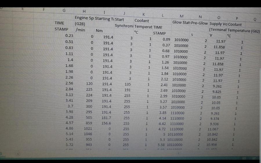

De asemenea am făcut si un LOG la electromotor si vad ca prima turatie a electromotorului este de 120 rpm (am tinut destul de mult de cheie pentru ca altfel se oprea )
Ce părere aveți?
