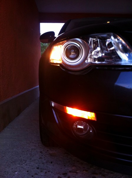

Asa cum spunea si Valentin, te uiti pe 09 Centr.Electr. dupa Front Side Turn Signal left/right as Front Parking Light. Standard este 0% - adica intensitate normala.
  On 25.12.2012 at 12:15, Valentin a scris:
Mihai a explicat foarte bine ce trebuie facut. Trebuie schimbat un 0 (zero) in ce procent vrei tu. Eu parca am pus 30%. Singura adaugire pe care imi permit sa i-o fac este ca intensitatea normala care este setata by default (0) inseamna bec stins. Daca pui 30, reprezinta 30% intensitate din maxim
Am incercat in tot felu de moduri, am reusit cat de cat.
Dar dupa cum am inteles ca a-ti explicat voi, indicati cum se face sa fie semnalizariile pornite cand sunt si faruriile...in fine
Am dat sa fie pe comutatorul 0 semnalizariile, dar imi raman si pozitiile de pe margine, am dat la intensitate 10 ca daca dau la 0 e intensitatea lor normala...deci am dat la intensitate 10, bun pe noapte se vad umpic, dar pe zi nu cred ca se vor vedea...
Dar acuma cand sunt faruriile pornite tot asa stau pozitile alea, intensitate putina, si nu imi place...
Eu asa ceva as vrea sa iasa ca la acest passat cand sunt pe comutatorul 0.
Iar poza 2 e cum am reusit eu doar sa fac..
