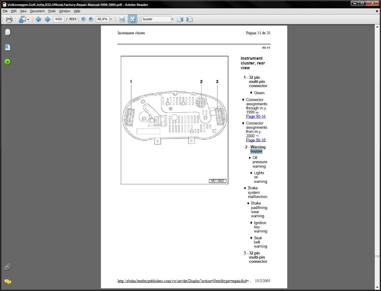

Aici aveti o imagine ca sa va faceti cat de cat o parere unde este amplasat buzzerul. Nici la mine nu merge si mi-e cam frica totusi sa desfac IC-ul.
