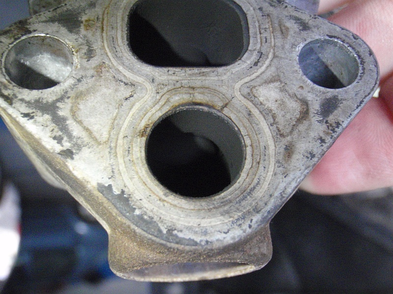

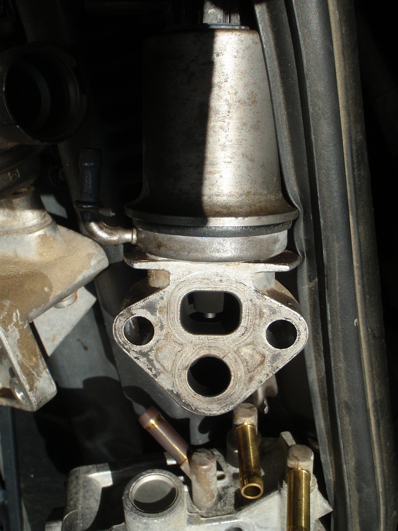

Offtopic: EGR-ul e accesibil pe sus, se desface din 2 suruburi, mai dai o teava metalica jos si gata...freci la el vreo 20-30min, montezi la loc si ai terminat.
EGR+ clapeta a durat ~1.5h.

la benzina nu ai ce lucra pe sub masina la egr.Teava pleaca din clapeta si intra in egr care e lipit pe bloc in partea din fata a masinii.Riscand offtopic,pentru manopera,2+3 suruburi la egr,4 surubele la clapeta a luat fenomenal de mult 250ron.Un schimb de ambreiaj costa mai putin!Acuma daca o fi bagat un scor de 100ron diagnoza(cum am mai vazut la unele "servisuri") poate ar ajunge la 250ron.
La BMW EGR-ul e undeva in fata. La VW nu e in fata.

Faci un DIY? Nu merge doar din alea 2 suruburi si teava.

Ieri am dat jos electromotorul si clapeta de acceleratie, s-a gresat bendixul si curatat clapepeta plus pe galerie pana unde se putea. Clapeta era neagra ca taciunele pe interior si multa calamina. Am pus sus si am calibrat-o manual fara vag-com. Toata treaba cu gresat electomotor si curatat de clapeta a fost 130 lei. Dimineata la prima cheie si la -3 grade a luat-o stas dar dupa 30 de secunde a inceput sa faca iar ca si tractorul. Inainte de curatare facea in primele 30 de secunde ca tractorul si apoi se calma acum e invers. Oare sa calibrez clapeta cu vag-comul la 90 grade?

EGR-ul la 1.6 2002 AVU este in alta pozitie (e comun doar o parte din DIY); Piesa e sigur acceasi din ETKA.
Eu zic ca a meritat curatat pentru ca avea un strat de funingine consistent. Nu ca la diesel 2-3 mm dar nici de neglijat. Chiar daca in final masina nu merge cu nimic mai bine. Doar in urma schimbarii clapetei s-au imbunatatit lucrurile.
