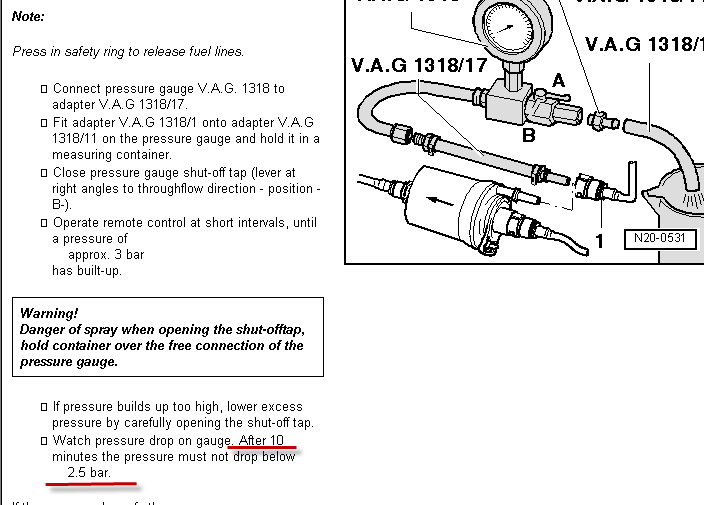

@gavrochem&@Aerofan-verificati presiunea benzinei in rampa. La 10 min de la oprirea motorului, presiunea nu trebuie sa scada sub 2 bar. Daca scade mai mult verificati supapa de la pompa de benzina(nu mai inchide bine). :icon_thumright:
De care supapa e vorba? Se poate schimba? Am auzit ca ar fi o supapa unisens...
Am incercat si eu varianta cu pus cheia scos cheia din contact...(mai incercasem dar fara sa o scot)
Se pare ca merge...
Pompa de benzina are in ea o supapa care are rolul de a mentine presiunea(minim 2,5 bar), dupa ce a fost luat contactul. Nu stiu daca se poate repara. Cartea zice ca se schimba pompa cu totul. :icon_thumright:
post-10189-0-20757500-1294415402_thumb.p
Modificat de ionel.d.2007
