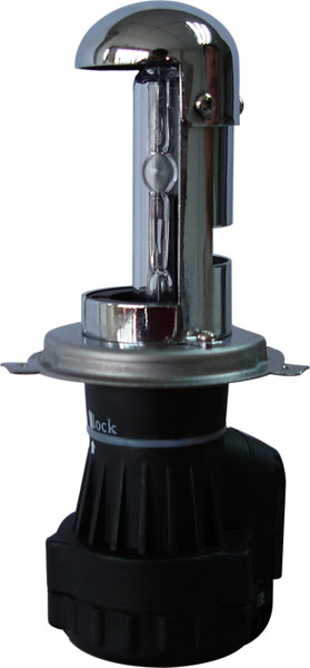

va rog sa-mi spuneti ce rol are aceea "umbreluta" care acopera becul H4 din farul Borei. Ce se intampla daca o indepartez?
scuze..."acea"
reflecta lumina becului inapoi pe oglinda....daca o scoti nu vei mai avea focalizare a luminii...se va disipa aiurea.
NIKE:DON'T do it! :)
E un artificiu folosit de producator pentru farurile ce nu beneficiaza de lupa. Lumina data de farurile Borei nu e tocmai cea mai buna asa ca iti poti imagina ce s-ar intampla daca o indepartezi. De curiozitate, la ce teorie te-ai gandit referitor la ea?
P.S. Esti fost posesor de BMW? La Volkswagen masinile break se numesc Variant. Nu de alta, dar cred ca nu te primesc colegii cu Variant in clubul lor, cu Touring in semnatura ta. :D
teoria mea... Mi-am inlocuit becurile halogen cu xenon si ma gandeam ca aceste "umbrelute" nu-si mai au rostul iar lipsa lor imi va oferi un plus de lumina. Plus ca la alte masini cu bec H4 nu am intalnit acest "artificiu" in far. In ceea ce priveste faptul ca aceste "umbrelute" ar reflecta lumina, as avea unele rezerve intrucat la momentul montarii becurilor xenon, in interiorul "umbrelutelor" am gasit fragmente de material reflectorizant "ars". Ma gandesc la ce temperatura a fost in ele atunci cand farul avea becuri halogen. Deci,... cum sa procedez?
Sfatul multora o sa fie: pune far cu lupa.
astazi am reusit indepartarea "umbrelutelor". Dupa cum se poate vedea din imagini, in interiorul acestora am gasit pe lateral totul "ars". Chiar nu cred ca mai focaliza ceva aceste "umbrelute". In prima imagine se poate vedea cum acel soclu-adaptor metalic al becului xenon H4 are cam aceiasi forma cu aceste "umbrelute" care oricum acopereau o mai mare parte a becului xenon. Mai tarziu am sa-i fac proba in noapte sa vad daca exista diferente si am sa revin. A.. era sa uit... am reusit sa sterg elementul reflectorizant din far si pot sa spun ca am gasit ceva mizerie.

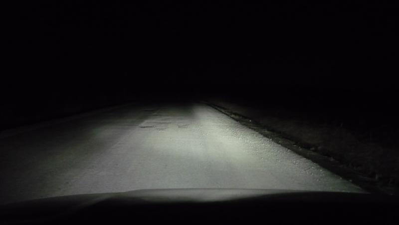

La orele 19 am iesit cu masina la o proba. Pot spune ca acum intensitatea luminii farurilor a crescut cu aprox.30% dupa operatia susprezentata. Nu stiu daca aceste poze sunt elocvente.
