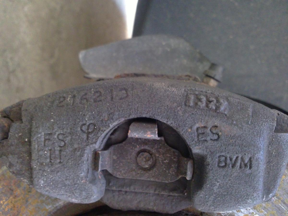

Problema este ca nu prea stiu modelul exact de care sa imi comand.Nu prea as vrea sa le comand si sa ma trezesc ca nu se potrivesc. Cu masina nu pot merge pana cam pe luni sau marti la service cand imi voi face schimbul si la ulei (alta bataie de cap in a alege intre castrol si liqui moly 5w-40 )
Am pus o poza cu seria de la etrier in speranta ca ma ajuta careva sa stiu ce sa imi comand.

NuCeTaNu ... cauta pe google placute frana ... si iti apare un site unde iti alegi tu masina si iti da producatorii ... iar apoi cand vei da click pe placutele de frana care crezi ca ti se potrivesc iti arata si codurile in corespondenta cu cele vag ... pentru mine arata spre exemplu:
OE Numbers
AUDI:1J0698151F
VW:1K0698151F
VW:1J0698151G
VW:1J0698151F
VW:1J0698151E
VW:1J0698151D
VW:1K0698151F
VW:1J0698151G
VW:1J0698151F
VW:1J0698151E
VW:1J0698151D

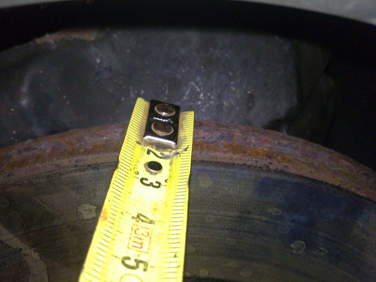

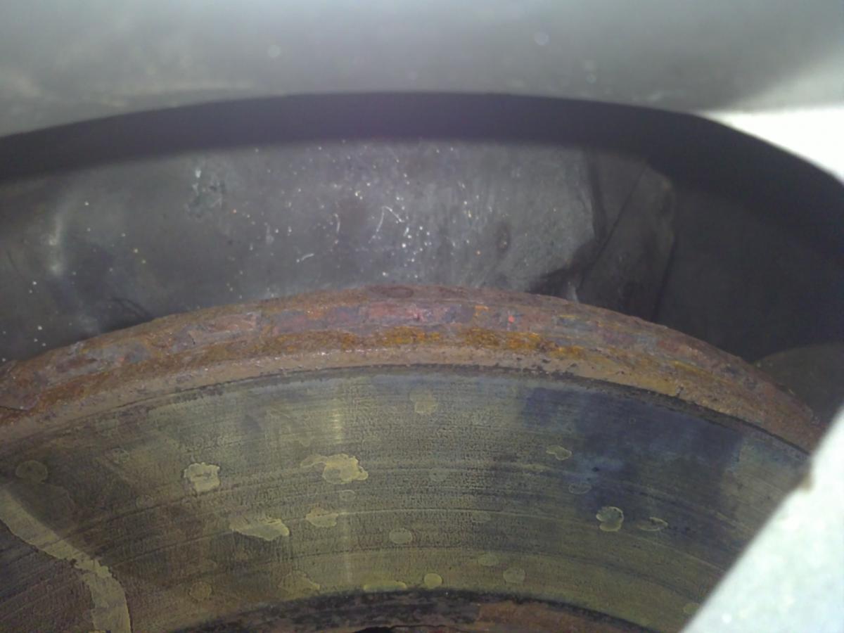

Data viitoare cand schimb placutele de frana trebuie sa schimb si discurile pentru ca mi-a zis nenea mecanicu ca sunt cam uzate.
cam putini km si din ce ai scris tu in prezentarea masinii (2 doamne ca proprietari anteriori) nu au de ce sa fie uzate, doar daca placutele dinainte au fost prea dure, desi nu prea imi vine a crede ... pune o poza (de curiozitate) cu discurile
o sa fac azi daca am timp.
Am verificat din nou actele si au fost la 3 proprietari (3 femei) doar ca una din ele nu a mai fost trecuta pe carte.
a 3-a doamna e trecuta doar in contractul cu cel care a adus masina. Cel care a cumparat-o nu se ocupa cu adusul masinilor iar el a cumparat masina pentru nevasta-sa dar ei nu ia placut pentru ca nu a avut servo. Il cred pe cuvant ca nu se ocupa pentru ca m-a si incurcat cu actele . nu a stiut ce acte trebuie sa-mi dea si pe langa astea si certificatul fiscal nu a fost ok si a trbuit sa il refaca.
post-94683-0-96170400-1344408124_thumb.j
post-94683-0-25331500-1344408162_thumb.j
m-am exprimat lacunar, imi cer scuze - poza cu discurile ... seria o sa ii ajute pe colegi sa iti spuna daca a iesit fara servo din fabrica sau vreun mester a redus costurile vreunei reparatii
Discurile au aproximativ 18 mm grosime iar unde au calcat placutele au uzura de aproimativ 1mm.Deci zona unde calca placutele au aproximativ 16-17 mm . Nu am mai dat roata jos pentru ca nu am mai avut chef de asa ceva si am facut pozele cum am reusit.

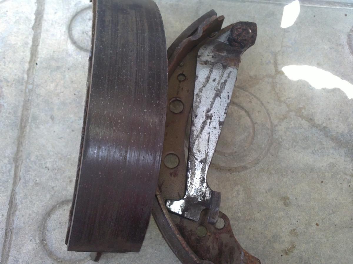

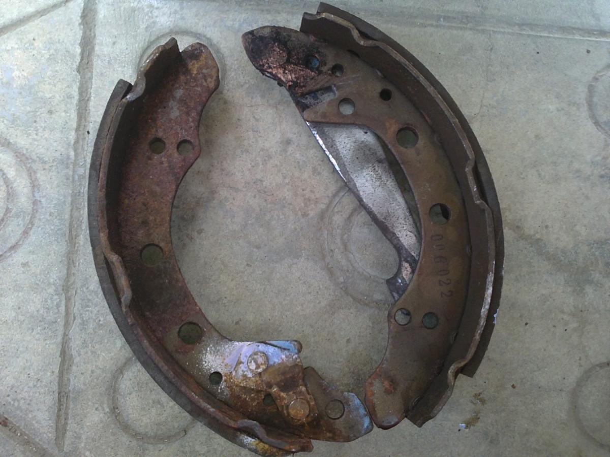

App de frane. Am schimbat azi cablul de la frana de mana de pe partea dreapta pentru ca a fost blocat si mi-a uzat ferodourile foarte tare pe partea aia (a fost crepate ferodourile si au mai avut cam 1,5 mm de carne pe ele) iar pe partea stanga au fost ca si noi iar cu ocazia asta am schimbat ferodourile pe ambele parti. Cand am ajuns acasa (6-7 km de la service) a fost fierbinte tamburul pe partea stanga si mirosea tare a ars. Stie cineva ce s-a intamplat acolo?

o sa le masor si eu pe ale mele ... cat despre reglaj depinde si de mester ... mie spre exemplu imi stau cam apropiate placutele de disc - am incercat sa invart roata la vulcanizare ca sa vad daca am vreun cui in ea si scartaia ferodoul ... da` nu ma deranjeaza ca eu oricum vreau sa le tocesc ... pe spate e posibil sa nu ti le fi reglat bine, o sa ma uit si eu la ai mei la tura viitoare si iti spun daca se intampla si la mine
arata cam nefolosite discurile tale ... sau petele sunt de la camera ? ale mele sunt oglinda si de obicei miros a ferodo. mie mi se pare ca seamana cu ale tale, parerea mea este sa nu iti faci griji pana nu se lungeste frana
Modificat de moesis
Intradevar ale mere arata cam nefolosite mai ales mijlocul lor pentru ca sunt cam ruginite. Sa vad azi daca reusesc sa imi fac timp o sa dau roata jos si le fac o poza cum trebuie. Pe mine ma ingrijoreaza acum tamburul de pe stanga spate care s-a incins ieri cand am venit de la service dar merg azi cu ea sa se uite mecanicul la ea.Sper sa nu imi afecteze senzorul de la abs de ce sa incalzit asa tare si mirosea a ars
nu da roata jos pt o poza :D ... da niste ture cu masina si testeaza-ti franele ... tamburele mei nu miros a ars, dar de incins se incing si scartaie tot timpu
Am testat azi dimineata franele si prinde foarte bine iar abs-ul isi arata prezenta. Am dat rotile de pe spate jos si am vopsit tamburii (cu negru) pentru ca au fost cam urati asa nevopsiti iar acel rosu care a fost pe ei inainte abia se mai vedea. Acum arata mult mai bine dupa ce m-am chinuit sa desfac prezoanele pentru ca le-au strans cu pistolul pneumatic.
Am fost azi dimineata la service sa intreb de ce sa incins ieri tamburul si mi-a zis ca asa se incalzesc ei pana se "calca" sabotii . Azi dupa 40-50 de km s-au incalzit dar nu in asa fel incat sa ma arda daca am pus mana pe ei.
Mi-au ramas in stare destul de buna sabotii de pe partea stanga iar daca are careva nevoie de ei ii dau cu cea mai mare placere cu conditia sa plateasca transportul. Ii trimit in limita timpului disponibil iar cu ocazia asta imi cer scuze ca nu am deschis un nou subiect la "donatii" dar pentru atata nu merita
